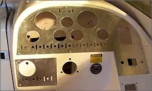

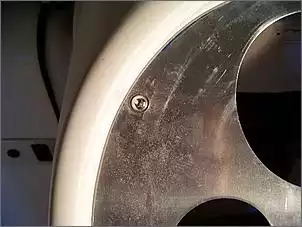

Die Befestigungspunkte für das Amaturenbrett sind gesetzt.
M5 Rampa`s aus Edelstahl stecken nun im GFK
Hits:	164
Größe:	30,9 KB
So kann die Platte mit metrischen Schrauben befestigt werden.
Hits:	160
Größe:	50,9 KB
Platte Nr. 2 sitzt auch, die dritte auf Stb Seite neben dem Lenkrad wird folgen.

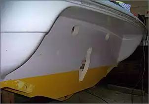

Die erforderlichen Löcher im GFK sind auch schon gebohrt/gesägt aber
Hits:	153
Größe:	49,4 KB

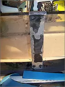

Die Verbindung der geteilten Scheibe hab ich abgebaut und gestrahlt.
Das Teil ist mit in die Pulverkiste gewandert.
Hits:	155
Größe:	61,4 KB
Dann war ich am verranzten Spiegel zu gange.
Einmal mit 400, 600, 1000 geschliffen und schon kann ich genau sehen wo Spachtelarbeiten erforderlich sind.
Auch das Gelb glänzt wieder und ist nicht mehr so verblasst.
Da hab ich Hoffnung das ich den Rest vom Gelb auch wieder so hin bekomme.
Hits:	159
Größe:	39,4 KB

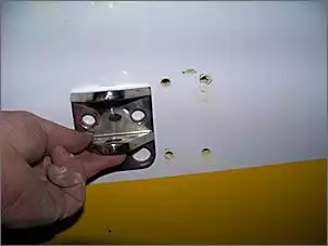

Nun gibt es aber leider Probleme.
Ich habe eine gebrauchte Latham Single Ram Außenlenkung.
Leider habe ich keine Einbauanleitung dafür.
Ich dachte immer das dieses Boot diese Lenkung mal montiert hatte, Pustekuchen die Löcher passen nicht.
Die Frage: Wo muß das Bracket exakt montiert werden.
In Höhe der Hinge Pins ist klar, aber wie weit weg zur Seite
Hits:	155
Größe:	33,9 KB
  #503
Alt 02.06.2011, 18:20
Zitat von FRAMADI Beitrag anzeigen
Wie und mit was funktioniert das im GFK
Tschuldigung aber die Frage versteh ich nicht

Ich meinte die Befestigung mit Schrauben im GFK,
habe es aber gerade schon beim Armaturenbrett gesehen.
Freundliche Grüße
  #505
Alt 02.06.2011, 20:12
Beim Armaturenbrett habe ich Rampa Muffen genommen.
Bei den Bodenplatten verwende ich Einziehmuttern.

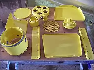

Die zweite gepulverte Ladung ist eingetroffen
Die Teile gehen nun zum Folieren außer Haus.
Hits:	184
Größe:	92,1 KB

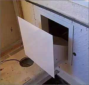

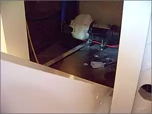

Heute hab ich die Rahmen und die Böden der beiden Batterieschubfächer unter der Sitzbank angepasst.
Bisher war das nur grob ausgesägt.
Die Feinarbeit hab ich mit dem Fein Multimaster erledigt.
Hits:	150
Größe:	60,9 KB
Die Frischwasserpumpe ist dabei gleich an ihren Platz gekommen
Hits:	139
Größe:	51,4 KB
Die Motorraumverkleidung kommt später selbstverständlich hinter die Rahmen.
Und es kommt noch je ein Griff und ein Verschluss an die Schubläden

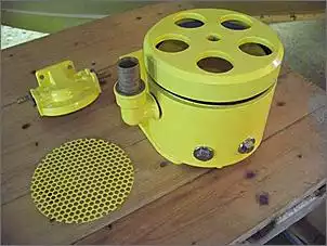

Und wieder eine Teilelieferung
Strainer, Trimtaps, Filter, Lenkradnabe
Hits:	131
Größe:	86,6 KB
Und die Griffe
Hits:	134
Größe:	56,8 KB
Natürlich musste ich sofort den Seastrainer montieren.
Hits:	138
Größe:	90,2 KB
