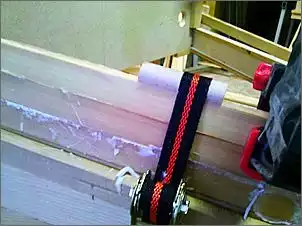

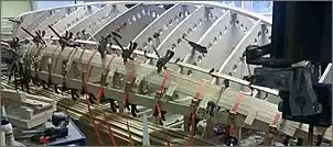

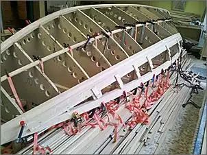

Anhang 292802
Und die Spanngurt Technik mit einem 20 mm Rundstab damit die Hohlkehle nicht beschädigt wird

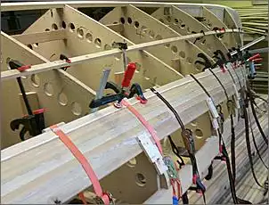

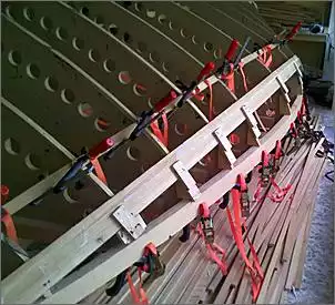

Anhang 292803
Diese Technik habe ich auch verwendet, nachdem die Zwingen nicht mehr alles überspannen konnten.
Auch genau das Problem, dass der Kleber dann an den Gurt kommt...
Also Plastikfolie drüber usw.... Kleber tritt dann daneben aus, wegwischen an der Stelle nicht möglich usw., viel Schleifarbeit
Ihr habt soviele Zwingen mit den senkrechten Druckstempeln, die könntet ihr doch nehmen.
(Ich finde leider das Bild nicht, stell es später ein: Ein leistengeplankter Entwurf von Gartside gebaut durch Bootsbau Kemmer, vorgestellt auf der Boot Friedrichshafen. So macht es der Profi: Sie haben eine Leiste horizontal auf die Planken geleimt, an der die Zwingen angreifen konnten.)

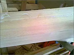

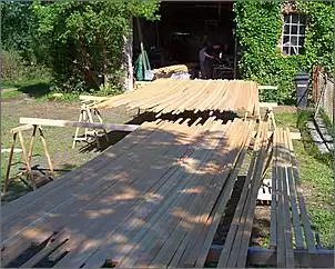

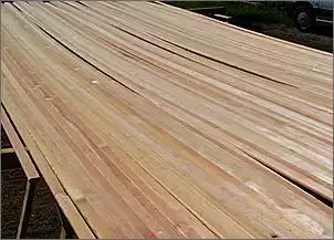

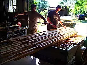

Das raussägen von Ästen und anderen unerwünschten Stellen war heute angesagt.
Kurze Längen und Abfall gleich in den kleinen Anhänger
Hits:	157
Größe:	102,0 KB
3/4 bis ganze Längen zur Sortierung nach Farben auf den Hof
Hits:	154
Größe:	122,2 KB
Zum Schluss lag dort ein fast fertiger Parkett Boden
Hits:	155
Größe:	77,5 KB

Und mit etlichen Spanngurten an Position gezogen.
Hits:	170
Größe:	87,5 KB

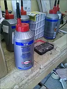

Kein Epoxy zum Kleben?
  #308
Alt 01.07.2011, 18:39
Benutzerbild von Kyrill
Kyrill Kyrill ist offline
Registriert seit: 04.09.2009
Ort: D, NRW
Beiträge: 460
349 Danke in 171 Beiträgen
Hab mich auch schon gewundert, was ist das für ein Klebstoff den ihr da einsetzt?
Gruß Peter
  #309
Alt 01.07.2011, 21:26
Benutzerbild von Biba25
Biba25 Biba25 ist offline
Registriert seit: 06.08.2009
Ort: Hemer
Beiträge: 82
Boot: offene Nusschale im Bau
152 Danke in 30 Beiträgen
Das dürfte wohl ein PU Kleber sein. Klebt wie sau das Zeug und gibt eine Wasserfeste verklebung oder verleimung wie man will
Sebastian
  #310

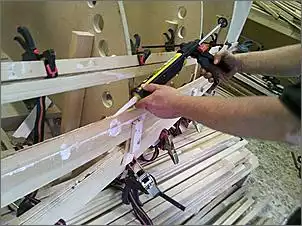

Alt 02.07.2011, 18:42
Mit UHU werden die Planken verleimt
Hits:	180
Größe:	87,5 KB
  #311

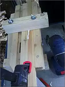

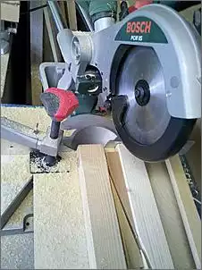

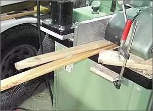

Alt 02.07.2011, 18:54

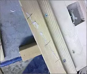

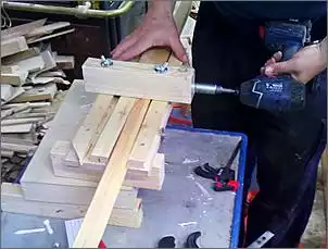

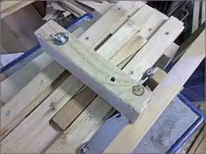

Bei der Schäftung der Planken wird vom üblichen 1 zu 5 Format leicht abgewichen.
Der Grund ist ein ganz einfacher: Die Schnittlänge der Kapp Säge ist nicht lang genug.
1. Schritt
Mit Hilfe einer Lehre auf der Kapp Säge werden die Leisten gesägt.
Hits:	158
Größe:	63,0 KB
2.Schritt
In einer weiteren Lehre werden die beiden Teile mit PU Leim eingelegt
Hits:	165
Größe:	111,4 KB
3. Schritt
Die Lehre wird oben verschlossen und die Schrauben werden angezogen.
Hits:	142
Größe:	106,7 KB
Nach zwei Stunden ist die Leiste fertig zum Einbau.
Hits:	149
Größe:	92,9 KB
Alle Teile die mit Leim in verbindung kommen (können) sind abgeklebt damit die Leiste sich nicht mit der Lehre verbindet

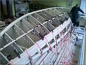

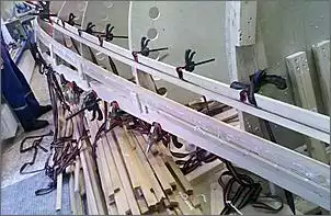

  #312
Alt 02.07.2011, 19:06

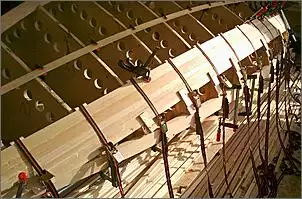

4 Planken sind am Boot
Hits:	153
Größe:	149,2 KB
Aus Neugierde hat Chris ein kleines Stück verschliffen
Hits:	167
Größe:	100,6 KB
5 Planken sind am Boot
Hits:	153
Größe:	147,3 KB
Nach 3 Stunden Kinopause ist die sechste Planke an ihrem Platz
Hits:	166
Größe:	121,5 KB

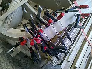

Und noch ein Zwingenbild.
Am Heck geht es nicht ohne dieses Durcheinander
Hits:	171
Größe:	135,4 KB
Als nächstes kommt ein Seitenwechsel, dann geht es Stb weiter.

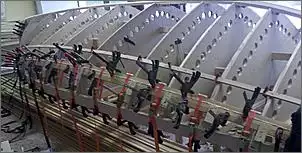

Kleine Baupause.
Ponal und Uhu haben ihre D4 Konstruktionskleber in der Kartusche aus dem Lieferprogramm genommen.
Der Grund ist wahrscheinlich eine geniale EU Regelung wonach MDI (Diphenylmethan-Diisocyanat) haltige Sachen nicht meht im SB und nur noch von speziell geschulten Verkäufern, ich bin so ein geschulter Verkäufer, verkauft werden dürfen.
Darunter fallen z.B. PU Dichtsoffe wie z.B Sika Flex, Montageschäume und eben auch PU Leime.
Da viele Baumärkte keinen Verkäufer zu einer Prüfung der eingeschränkten Sachkunde nach §5 der Chemikalien-Verbotsverordnung schicken und demnach das Zeugs nicht mehr verkaufen dürfen reagieren die Hersteller nun auf diese Art und produzieren einfach nicht mehr
Z.Z. sind wir auf der Suche nach einer Alternative:
http://www.boote-forum.de/showthread.php?t=132156
Alles was wir bis jetzt gefunden haben hat eine zu kurze offene Zeit oder ist in einer Flasche verpackt.
Wenn einer eine Idee hat dann her damit.
