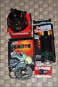

So, war heute am Boot und habe alles eingepackt:
  • Zündspule
  • Verteilerkappe
  • Verteilerfinger
  • Unterbrecherplatte
Hits:	643
Größe:	76,7 KB
In einer der Verpackungen findest du auch die Bezugsquelle für die kontaktlose Zündung.
Paket geht morgen auf die Reise.
Viel Spaß und Erfolg beim Testen.

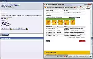

Moin Robert,
Paket ist raus, hoffe mal dass es heute noch von DHL weiter transportiert wird.
Alt 23.06.2011, 14:30
Registriert seit: 03.03.2009
Ort: nicht mehr im BF
Beiträge: 2.108
Moin Robert,
puuh ich dachte schon, dass die Sendung erst am Samstag ankommt. Glücklicherweise habt ihr keinen Feiertag.
