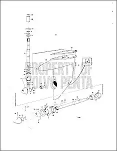

weiß jmd. genau wo beim Z100 überall die anoden sind?
danke
lg Manuel
Ps.: Am besten mit Expl. Zeichnung
lg Manuel

Moin Manuel
Nr. 27 nennt sich Zinkringsatz ( Opferanode ).
Name:	Anode Z 100.jpg
Hits:	219
Größe:	29,4 KB
Ich bekomme es leider nicht größer eingestellt.
Mehr Anoden hat der 100 meines Wissens nicht. Am Transum war keine.
Gruß Gunnar

Standard Anode
Schau mal hier
Hits:	201
Größe:	57,3 KB
Hans
