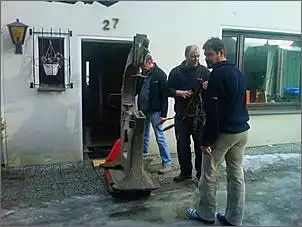

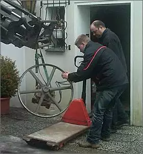

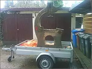

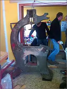

Nachdem die Hobbybandsäge bei 52 mm Esche ein Bein rausgestreckt hat und nun nicht mehr kann musste etwas anderes her.
In der näheren Umgebung (400 Km) stand das richtige Maschinchen.
Alter unbekannt, gefühlte 50+ Jahre, und in einem brauchbarem Zustand.
Angekommen und teilzerlegt.
Motor ausgebaut, Bandführung und Sägetisch demontiert und die Umlenkrollen sind auch schon ab.
Hits:	887
Größe:	37,8 KB
Mit schwerem Gerät wurde das Gussteil übers Eis zur Tür gebracht
Hits:	839
Größe:	51,5 KB
Mit dem Hubwagen und nur ein paar cm Luft dann, durch die Hintertür, ab in die Werft.

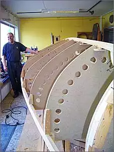

Abweichend von den falschen Plänen wird das Boot am Bug etwas breiter:
Hits:	174
Größe:	66,8 KB
Und auch an anderen Stellen wurden die Mallen leicht verändert
Hits:	175
Größe:	63,2 KB

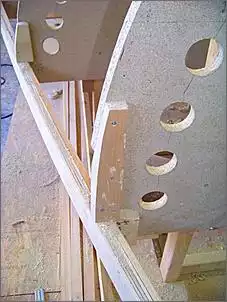

Alt 10.04.2011, 07:11
Die Löcher in den Mallen sind für die Zwingen beim verleimung der Beplankung gedacht.
Hits:	181
Größe:	65,1 KB

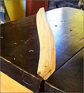

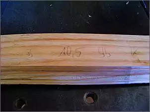

  #270
Alt 24.04.2011, 16:49
Der erste fertige Spant, 4 lagig mit Epoxy verklebt und gehobelt.
Hits:	163
Größe:	90,6 KB

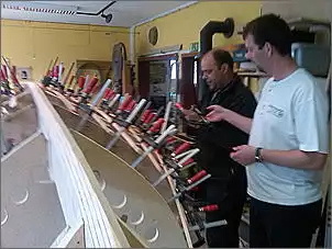

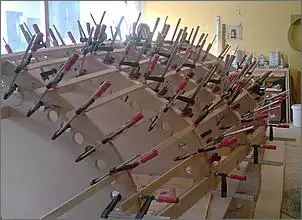

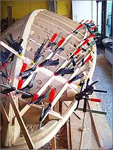

Und weiter geht es mit dem Spantenbau.
Nach dem Sägen und einstreichem mit Harz/Härter folgt das Einzwingen.
Hits:	170
Größe:	113,7 KB
Wo ist die letzte Zwinge geblieben
Hits:	173
Größe:	137,1 KB
Links der Spant und rechts ist die Malle
Hits:	178
Größe:	62,5 KB
So sind am Wochenende 3 Spanten entstanden
Hits:	173
Größe:	153,8 KB
Irgendwie schaut es so aus als wenn Chris einen Igel baut
Hits:	197
Größe:	169,3 KB

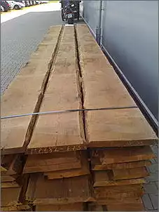

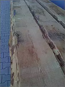

Alt 25.05.2011, 14:48

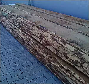

Die Beplankung ist geliefert worden:
Hits:	157
Größe:	159,8 KB
Ein handliches 6 meter Pakel Sibirische Lärche
Hits:	154
Größe:	97,3 KB

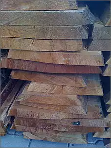

Das auf die Bearbeitung wartet
Hits:	156
Größe:	116,2 KB
Freitag wird es in passende Leisten gesägt
