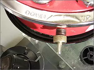

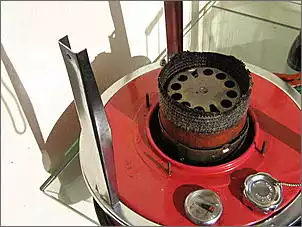

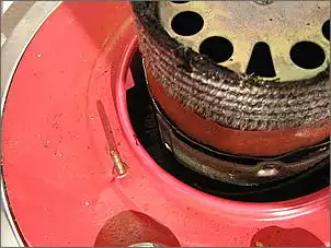

Falls noch Bedarf besteht, hier ein paar Bilder .

Alt 24.10.2010, 18:58
Benutzerbild von duke2000
duke2000 duke2000 ist offline
Registriert seit: 25.09.2009
Ort: Haag (nähe Neckar 43,2km)
Beiträge: 294
Boot: Sea Ray Laguna 21 CC
526 Danke in 172 Beiträgen
Der Docht muß ganz rein, bei mir steht der bündig mit der Platte. Dann geht die Heitzung richtig ab. Der Docht ist ja noch fast neu!!!
Moin Holger
Du bist mein Held
Das sind Bilder zur Veranschaulichung, zum Wechseln des Dochts, mehr nicht.
Natürlich muss der Docht ganz rein.
Gruß Werner
Alt 25.10.2010, 21:22
Beiträge: 294
Hoppla, dachte das sind die Bilder von dem Teil mit dem fertigen Docht!!
