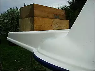

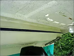

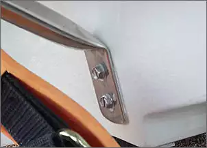

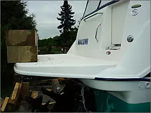

Hallo nun gibts die ersten Bilder von meiner Montage ist zwar noch nicht fertig aber seht selbst
Hits:	431
Größe:	31,2 KB
Hits:	425
Größe:	46,7 KB
Hits:	411
Größe:	33,9 KB
Hits:	427
Größe:	26,2 KB
erstmal kräftig Sika drunter die vorderen Befestigungsschrauben
und hinten gut beschweren
LG. Hans
