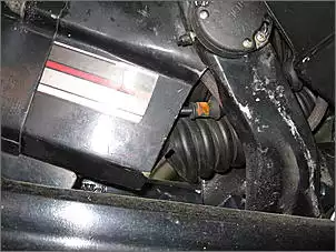

beim Antrieb ist der Gummi Balg des Aufpuffes gerissen.
Kann man das Gummi wechseln ohne den Antrieb runterzunehmen?
Kann man damit jetzt noch fahren oder muss der gewechselt werden, dass kein Wasser in die Bilge läuft?

Hallo wasserraser,
es geht ohne Demontage des Z.
Wenn aber schon der Auspuffschlauch aus irgendwelchen Gründen auch immer defekt oder sogar porös sein sollte, so leiden doch andere Teile im Z ebenso.
"ICH"........würde den Z abnehmen, das sind nur 6 Schrauben am Flansch und die beiden Trimmzylinder lösen.
Somit kann erstmal innen alles bestens kontrolliert werden, ob die Gelenkwellen okay sind und weitere Schläuche, Gimballager etc. gewechselt werden müssten.
Auch das Arbeiten um den Abgasschlauch zu ersetzen ist einfacher.

Ich denke auch mit der Zange von innen ist bestimmt einfacher als zu versuchen ihn von aussen draufzuschieben. Ist doch ziemlich eng das ganze und der Antrieb ist schnell ab.

Wenn sich alles lösen lässt und Du sonst keine Probleme feststellst 1-2 h. Das Problem ist nicht so einen Schlauch zu tauschen aber Du kommst überall ziemlich schlecht dran.

hab nochmal ein Bild davon, aber weiß hier nicht wie ich das hochlade

Hallo, schau Dir doch auch die anderen Bälge an. Wenn die auch so aussehen dann gleich mitmachen.

Hallo Tim,
ich mach gerade das gleiche Gedöne.
Höre auf die anderen - der Auspuffbalg ist egal,du könntest sogar ohne fahren.
Aber kontrolliere auf jeden Fall den Schaltzugbalg - wenn der durch ist hast du Wasser im Boot.
Und ein undichter Kardanbalg killt die Gelenke der Antriebswelle.
Also im eigenen Interesse besser alles kontrollieren.
