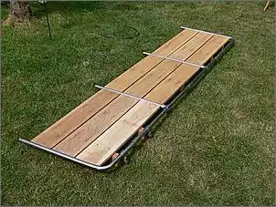

Es ist nicht sehr spektakulär, aber vielleicht für den einen oder anderen eine Lektüre zum Zeitvertreib.

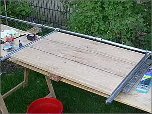

Meine Badeplattform ist knapp 2,5m breit und war mit Teakholz-Planken bestückt. Zumindest glaube ich, dass es Teak war. Jedenfalls total verwittert, unansehnlich und stellenweise kaputt.
Hits:	230
Größe:	139,0 KB

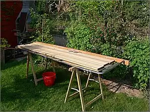

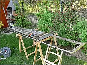

Also habe ich das Teil komplett abgebaut, im Garten aufgebockt und erstmal zerlegt. (Dabei habe ich übrigens festgestellt, dass sämtliche Muttern auf den Edelstahlschrauben gerissen waren. ) Übrig blieb das nackte Skelett.
Hits:	199
Größe:	158,5 KB
ID:	278886 Klicken Sie auf die Grafik für eine größere Ansicht
Hits:	213
Größe:	151,7 KB
ID:	278887 Klicken Sie auf die Grafik für eine größere Ansicht

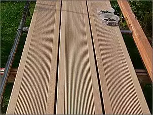

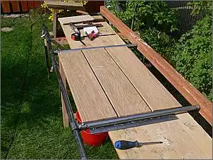

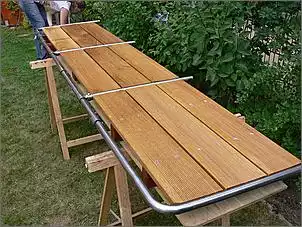

Als neue Beplankung habe ich Terassenbohlen aus Eichenholz gekauft (2m x 15cm x 2cm). Die habe ich probegelegt, um den besten Abstand zueinander rauszufinden. So, dass die gesamte Breite am besten ausgefüllt wird.
Hits:	178
Größe:	133,6 KB
ID:	278889 Klicken Sie auf die Grafik für eine größere Ansicht
Hits:	194
Größe:	128,2 KB

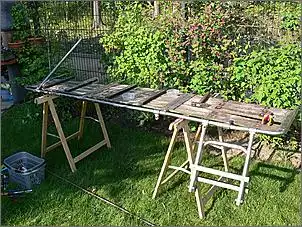

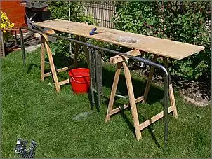

Am Boot habe ich die vorhandenen Halterungen exakt ausgemessen und dementsprechend die mittleren Holzteile erstmal grob ausgesägt (ca. 2cm breiter). Diese habe ich nochmal probegelegt. (Die Längs-Rohre bzw. Streben sind verschiebbar auf dem langen Rohr, deshalb waren die nicht als Anhaltspunkte zu gebrauchen...)
Hits:	195
Größe:	177,4 KB
Dann ein passendes Stück vom Kantholz abgesägt. Das ist übrigens aus Massaranduba. Dort habe ich die drei Teile aufgeschraubt mit dem zuvor ausbaldowerten Abstand. Erst dann links und rechts exakt gerade abgesägt und das gesamte Holz-Konstrukt an das Gerüst angeschraubt.

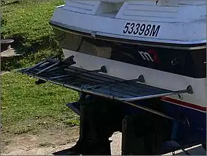

Habe in den letzten Tagen so nebenbei meine Badeplattform beendet.
Hits:	158
Größe:	130,9 KB
ID:	284225 Klicken Sie auf die Grafik für eine größere Ansicht
Hits:	395
Größe:	185,3 KB
Das Holz habe ich gestrichen/getränkt mit Leinölfirnis (1:1 verdünnt).
Dieses Naturprodukt polymerisiert im Holz und bleibt - theoretisch - trotzdem offenporig und atmungsaktiv.
Ein zweiter und dritter Anstrich folgt noch.
Im Herbst werde ich sehen, was das getaugt hat.
