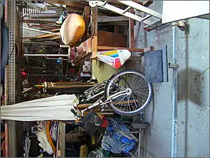

Im Moment bin ich stinkesauer auf meinen Vermieter, der Kerl hat mir alle Wege mit seinem Schrott zugestellt und ist in den Urlaub gefahren. Ich muß jetzt über eine eingekeilte Jolle, ein Kanu und über ein Fahrrad klettern um an mein Boot und Werkzeug zu kommen. Die Pedale dieses Schexxrades hat mir auch noch die Abdeckhaube des Ab verkratzt, irgendwie habe ich jetzt keine Lust Miete zu zahlen, ich glaube der spinnt.Klicken Sie auf die Grafik für eine größere Ansicht

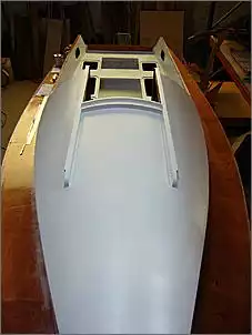

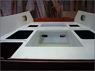

Mit ein wenig Farbe, der ersten Schicht Grundierung, sieht das Ganze irgendwie schon anders aus.

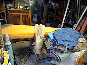

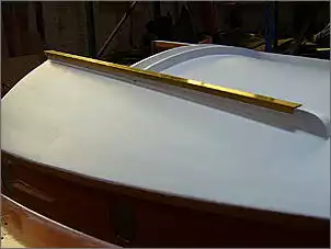

Eine Grundierschicht weiter, schon mal ganz keck die Messingschine an ihrem zukünftigen Arbeitsplatz.
Hits:	136
Größe:	43,9 KB
Jetzt sieht man sehr deutlich, wo noch Spachteln und Schleifen angesagt ist.
Hört das denn nie auf?

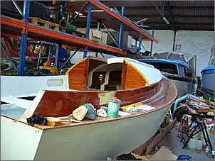

Hits:	129
Größe:	35,2 KB

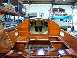

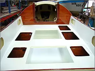

Ansonsten, ich bin einfach begeistert.
Hits:	137
Größe:	67,7 KB

Hallo Robert,
das nimmt ja schon tolle Formen an! Jetzt kommt bekanntlich die Phase, bei der man sich schon im Geiste als Skipper unterwegs sieht. Und die doch manchmal unendlich mühsam ist, weil man ja soooo kurz vor der Vollendung steht. Ich weiss, wie's ist und fühle ein wenig mit dir.
Zwei Fragen habe ich: Setzt du die Backskistendeckel einfach mit Dichtungen auf die Sitzfläche? Ich habe, durch Erfahrungen gewitzigt, die Backskisten- Aussparungen mit erhöhten Rändern ausgestattet und geneigte Abflusskanäle in die Plicht geführt. Die Dichtungen liegen auf den Deckeln, da läuft garantiert kein überkommendes Wasser rein! Leider habe ich kein schlüssiges Foto in meinem Bauunterlagen davon gefunden. Vielleicht knipse ich zur Anschauung mal eines.
Wie ich bemerke hast du in der Mitte der Plicht noch eine Brücke eingebaut. Warum?
