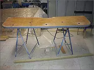

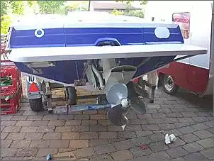

Die Badeplattform ist jetzt Wasserdicht verpackt.
Weiter gehts mit:
schleifen,
Füllern,
Schleifen,
Lackieren,
Fertig !
Hits:	307
Größe:	54,2 KB
Gruß Jörg

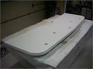

Und Gefüllert !!!!!!!!!!!!!!!!!!!!
Hits:	217
Größe:	32,7 KB
Gruß Jörg

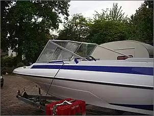

Weil ich am Wochenende zum Oldtimer - Treffen war, gehts schleppend weiter,
Die Badeplattform ist lackiert und montiert.
Hits:	353
Größe:	63,2 KB
Gruß Jörg

Hallo Jörg!
Sieht super aus, aber ich hätte sie etwas schmäler gebaut, damit Du beim An-und Ablegen keine Probleme im Heckbereich bekommst.
Gruß Walter
  #460
Alt 02.05.2011, 06:36
Benutzerbild von curtiss_1
Registriert seit: 29.03.2009
Ort: Nähe Hannover
Beiträge: 795
Boot: Glastron V 174
1.822 Danke in 510 Beiträgen
Hallo Walter,
das sieht auf dem Foto etwas breit aus,
sie ist hinten schmaler und ist der Form des Rumpf,s
angepasst. (läuft nach hinten spitz zu)
Gruß Jörg

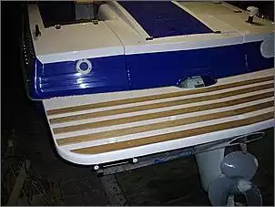

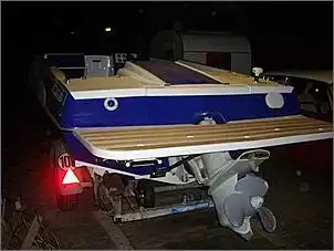

Fast fertig,
die Teakholz- Leisten sind drauf.
Hits:	414
Größe:	44,0 KB
Hits:	339
Größe:	52,0 KB
Gruß Jörg

Sieht Klasse aus
Kommt an deine neue Badeplattform noch eine Scheuerleiste?
Beste Grüße, Benedikt
  #463
Alt 04.05.2011, 19:20
Ort: Nähe Hannover
Beiträge: 795
Zitat von Münsteraner Beitrag anzeigen
Sieht Klasse aus
Scheuerleiste kommt noch dran
Gruß Jörg

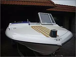

Weiter gehts mit den Scheiben.
Hits:	246
Größe:	40,3 KB
erstmal locker angepasst
Hits:	255
Größe:	69,1 KB
Diese Abdeckung muß ich neu anfertigen,
die alte war total zerfressen
Hits:	329
Größe:	38,9 KB
Gruß Jörg

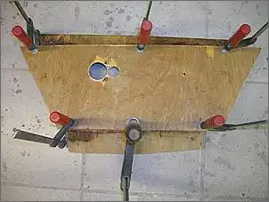

Erstmal: Respekt vor deinem Mut und deinem Ehrgeiz das Projekt durchzuziehen und dann in dieser Qualität.
Wo hast du die Scheiben und Rahmen machen lassen, herbekommen. Ich suche für meine Janneau 400 auch was neues !
mfg timo

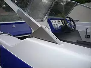

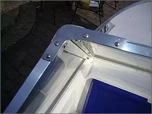

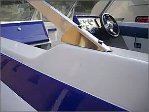

Hier die fertige Abdeckung, noch passende Schrauben rein und fertig.
Hits:	335
Größe:	39,9 KB
Oben am Scheibenrahmen hab ich noch ein Knotenblech eingesetzt.
Hits:	308
Größe:	41,0 KB
Jetzt werden auch die letzten Teile Blau !
Hits:	347
Größe:	53,0 KB
Gruß Jörg

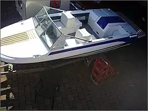

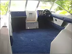

Hab heute mal ne Sitzprobe gemacht !!
Hits:	303
Größe:	48,7 KB
Gruß Jörg
