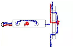

Bei meiner Tina ist das mit den Spannern so gelöst:
Ein kleines Kunststoffrechteck mit 3 Löchern. Durch das Mittlere wird das Seil von unten durchgeführt. Ein Knoten an der Oberseite verhindert dann das Zurückrutschen. Das andere Ende des Seils wird durch das erste nach oben geführt und durch das dritte Loch wieder nach unten.
Durch Verschieben des Spanners kann das Seil jetzt gespannt und gelockert werden.
Das Seil hat auf der Skizze nur verschiedene Farben, damit man es besser sieht.

So kenne ich das auch, von meinem ersten Segelschiff, oh man lange ist her.
Du musst nur darauf achten das du die Löcher nicht zu groß bohrst, nur gerade so das das Seil durchs Loch geht.
Das Rote Seil mit Knoten würde ich durchs erste Loch machen, finde es sieht dann schöner aus.
Gruß Andreas

Das geht natürlich auch. Bei der Tina war es so beschrieben, dass der Knoten in die Mitte kommt. Und als unwissender Bauling macht macht das dann so, wie es in der Anleitung steht.
Funktioniert aber absolut zuverlässig und narrensicher.
