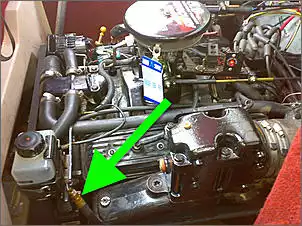

Da ist übrigens dein Schlauch für den Ölwechsel falls du den noch suchst.
Anhang 280625
ahhh, danke
denke mal da kommt das Altöl dann raus ?
wo befindet sich der Ölfilter???
Alt 29.04.2011, 22:22
Benutzerbild von PderSkipper
Registriert seit: 20.05.2006
Ort: inne Päärle
Beiträge: 6.470
Zitat von Bayliner-Berlin Beitrag anzeigen
ahhh, danke
denke mal da kommt das Altöl dann raus?
Jo, aber nicht wenn er da oben rumhängt.
Der Draht der da an der Messingschraube dran ist wird mit dem passenden Lenzstopfen verbunden,
wenn du den Stopfen rausdrehst ziehst du den Schlauch also direkt mit nach draußen.
Den Ölfilter kann man auf deinen Bildern nicht sehen,
der ist unten backbord achtern.
