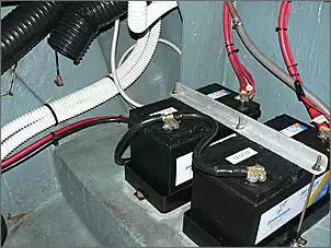

Im manual von meiner 270er ist nicht beschrieben wie die Ladung der 2 Batterien funktioniert.
Es sind folgende Teile original verbaut:
Batterieumschalter: 1-both-2-off
2 Batterien:

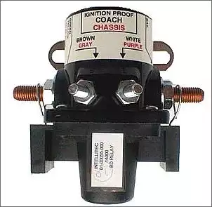

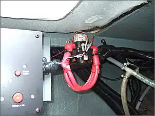

1 Batterie Coach:
Hits:	101
Größe:	71,2 KB

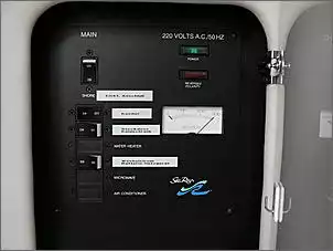

1 Elektrische Schalttafel:
Hits:	84
Größe:	41,2 KB

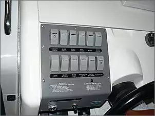

Keinen Schalter im Armaturebrett um die Batterien im "emergency" Fall zusammen zu schalten.
Hits:	75
Größe:	54,5 KB
Jetzt meine Fragen:
Werden während der Fahrt beide Batterien geladen, wenn der Batterie Hauptschalter auf 1 oder 2 steht ?
Werden während der Versorgung mit 230V Landstrom beide Batterien geladen, wenn der Batterie Hauptschalter auf 1 oder 2 steht und die Schalter für Main und Batterie Netzgerät eingeschaltet sind ?
Werden während der Versorgung mit 230V Landstrom beide Batterien geladen, wenn der Batterie Hauptschalter 0 steht und die Schalter für Main und Batterie Netzgerät eingeschaltet sind ?

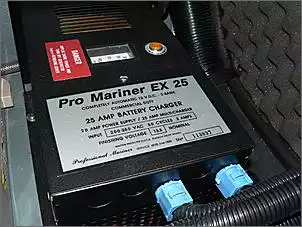

Ladegerät habe ich auf den Fotos noch nicht gesehen, und der Ausgang beim Batteriewahlschalter wäre auch interessant.
Nun aber die wirkliche Frage: bei meiner Bayliner ist ein kompletter Stromlaufplan dabei, da steht das alles drinnen. Ist deine Installation nicht original und keine Unterlagen vorhanden?

Hier das Ladegerät, hab ich vergessen:
Hits:	86
Größe:	92,8 KB

- Da es ein Einkanal Ladegerät ist und du auch nur eine Lima hasst gehe ich davon aus, dass alles am Motorkreis angeschlossen ist.
Dies bedeutet dass genau das geladen wird (bei Fahrt und bei Landstrom) was am Batteriewahlschalter gewählt ist.
Vorgehen wäre damit: bei Fahrt und bei Landstrom Both, beim Buchteln 2, beim Starten 1 (falls Both zu schwach).

Was bitte macht dieser "Batterie Coach"??
Sieht aus, wie ein gewöhnlicher Magnetschalter, der eventuell bei Bedarf was zusammen schaltet
Eventuell Parallelschaltung, während der Ladung ??

Ich denke der Batt.Coach ist so was wie eine Trenndiode oder Trennrelais...

Gute Frage.
Gibt es vom Typenschild eine Detailaufnahme damit man das Teil ergoogeln kann?
Bernd
Edit: die Kabelführung spricht eher für einen Unterspannungs Trennschalter als ein Laderelais.

Doch gibt es.
Nur welche Funktion hat esbei mir ?
Hits:	73
Größe:	25,0 KB
Name:	battery _Coach.jpg
Hits:	92
Größe:	176,0 KB

Hallo Willy,
ich wollte nur wissen wie meine Batterien geladen werden.
Konnte ja nicht wissen das es keiner so richtig weiß.
Auch die Glaskugel von Bernd war nicht sehr hilfreich.
Vom Ladegerät gehen jeweils 2 dicke Leitungen zu jeder Batterie.
Das Ladegerät macht 3 Bänke, ich weiß nur nicht ob hintereinander, oder zusammen ? oder erst die leerere und dann die vollere? Dauerladung oder zyklische Erhaltungsladung ?
Was bedeutet 20A Stromversorung und 25A Multilader ?
Bei welchen Spannungen sind die Ströme verfügbar 13,8V ?
arthur
Na dann ist doch alles klar, wenn es ein Mehfach-Gerät ist.
Es hat drei Ladeausgänge und läd jede Batterie einzeln.
20A Stromversorgung wird heißen, dass man es als Netztei
zum Betreiben von z.B. 12V Kühlboxen benutzen kann...
eben bis zu einer maximalen Belastung von 20A
Der Maximale Ladestrom würde demnach 25A betragen.
