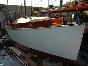

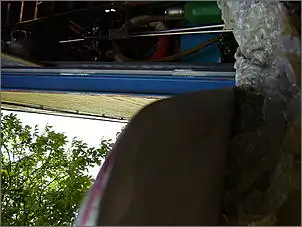

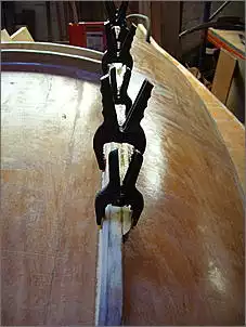

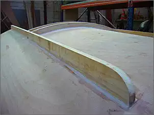

Für Insider .. nachdem ich nun doch nicht singe, habe ich mich mit voller Kraft auf's Boot geworfen und versuche die verlorene Zeit wieder aufzuholen.
Das Gerüst für das Schiebeluk ist verleimt und geschliffen. Im Bereich des Niedergangs wird es Innen mit 8mm Sipo aufgedoppelt.
Die Kanten des Decks und der Kajüte sind jetzt abgerundet und werden morgen Nachmittag mit 5cm breitem Körper Glasgewebe laminiert. Die Glasfaser liegt schon und ist mit kleinen Stahlstiften gegen Verrutschen gesichert.

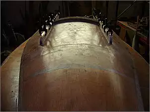

Mühsam nährt sich das Eichhörnchen, konnte heute vormittag ein wenig laminieren. Noch drei ganze Tage und das Boot ist komplett in Glasfaser eingepackt.Klicken Sie auf die Grafik für eine größere Ansicht

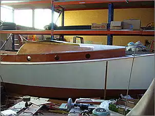

Blöde Arbeitszeiten in den letzten Wochen, dazu schon wieder eine Bronchitis und der Trööt ruscht auf die Mitte der Seite 3. Eigentlich wollte ich doch schon fertig sein und die Wochenenden auf dem Wasser genießen.
Aber seht selbst, bis auf die Plicht alles in Glasfaser, die Schiebelukrutscher auch fast fertig, es wächst, halt nur langsamer als erhofft.

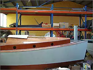

Sieht ganz schön staubig aus und das war es heute auch!
Alles nochmal angeschliffen, Unebenheiten egalisiert und morgen wird alle neue Glasfaser beschichtet.
Ich überlege gerade, ob ich etwas Titanoxyd in das Epoxy mischen soll,
so als erste Farbgrundierung.

Das Problem bei Farbbeimischungen, man sieht ev. Lufteinschlüsse nicht mehr.

Habe Alex Rat befolgt und noch einmal klar beschichtet.
Siehe da auf der Backbordseite habe ich zwei kleine Stellen mit Lufteinschlüßen entdeckt, die sich vorher erfolgreich versteckt hatten.
Morgen sind die reif ..
Einen Dank an Alex

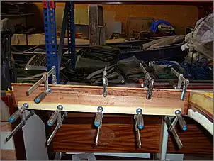

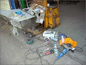

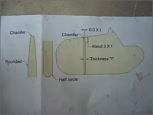

Habe mal wieder die Erfahrungen der besonderen Art gemacht..
Ein Punkt warum ich diese Werft auswählte war, daß ich dort für meinen Mietpreis die Maschinen mitbenutzen darf.
Nun ja alles hat seine Grenzen, jedenfalls benötigte ich insgesamt 4 Tage um mein Schwert zu profilieren.
Nachdem ich angefangen hatte mit der 'Werksflex' die Enden zu bearbeiten, bekam mein Vermieter dann doch Angst um sein Arbeitsgerät. Sie sei für solche Sachen nicht gemacht, sondern nur zum Verputzen. Als grüne Bosch eindeutig ein Heimwerkergerät, dem bei solchen Sachen die Lager heißlaufen.
Die große hatte man ihm leider irgendwann geklaut.
Also mußte was anständiges her, zufällig Fred getroffen mein Bootsnachbar, dem ich den AB zu verdanken habe.
''Hast Du ne große Flex'' - ''Na klar'' - ''Leihst Du mir'' - ''Wann'' - ''Morgen früh'' - ''OK''
Ich bekam das Teil und es war ein richtig großes Gerät von Black und Decker.
Eine Neue Schruppscheibe durfte ich mir von meinem Vermieter zum Selbstkostenpreis nehmen. Er hat noch ein paar Kartons aus der Zeit, als aktive Bau und Konstruktionswerft für Stahlsegler.
Zirka eine verschwitzte Stunde später tippt mir jemand auf die Schulter und ich höre leicht abgewandelt das gleiche was mir mein Vermieter schon mal erzählte. Da Fred das Gerät auch beruflich, zum durchtrennen von Metallen braucht, hatte ich für seine Sorgen großes Verständnis und beendete sofort die Arbeit. Bis jetzt hatte ich erst eine Seite des Schwertes grob profiliert.
Nach soviel Ängsten seitens der Verleiher, dachte ich mir, ok, dann miet dir eine.
Vorher noch Udo getroffen und der liebe Udo hat mir dann seine mamutgroße blaue Bosch geliehen, einzige Auflage nicht drücken und die Drehzahl reduzieren.
Um das Schwert zu profilieren mußte ich das Ding dann immer anheben, hätte ich es mit dem Eigengewicht auf dem Werkstück gelassen, hätte ich viel zu viel weggeflext, zumindest an den sensiblen Stellen.
Die Putzarbeiten, mit zuerst einer 40er, dann 120er Fächerscheibe habe ich dann mit Willy's, auch ein Bootsnachbar, NoName - Flex ausgeführt, er selber benutzt dieses Ding seit Jahren, manchmal auch stundenlang. Auch hier mußte man darauf achten, sogut wie keinen Druck auf das Gerät zu haben, sonst hätte ich mir Dellen geflext, zumindest bei der 40er Scheibe.
Hits:	146
Größe:	113,0 KB
Der Plan von Kirby stammt aus den 80ern, damals dachte man wohl noch nicht über die Wirkung von Vortexwellen nach. Sein Plan sieht vor, das Schwert vorne abzurunden und die hinteren letzten 11cm auf 3mm zu profilieren, die Abrißkante bleibt bei 90° stehen.
Ich habe im Blog von Francois Vivier eine Beschreibung, für ein Schwert gefunden, das nicht flattert.Klicken Sie auf die Grafik für eine größere Ansicht
Hits:	130
Größe:	45,2 KB
Und hier ist das Ergebnis:

Heute Nachmittag erhielt ich, UPS sei Dank, das Holz für mein Schiebeluk
und das Futter im Niedergang.
Es ist wie immer in bester Qualität, ein Dankeschön an Herrn Wienke, von Sommerfeld und Thiele.
Habe sofort, mangels Zwingen, nur eine Backe angepasst und mit satt Epoxy eingeleimt.
Hits:	134
Größe:	94,8 KB
Morgen ist die Andere dran.
P.S. Hier im fast öffentlichen Werftraum ist ein stetiger, wenn auch geringer, aber merklicher Schwund an Zwingen und Klammern zu verzeichnen.
