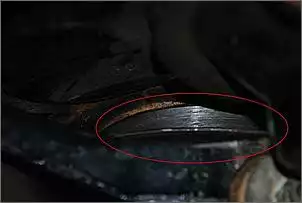

Moin zusammen,
ich bräuchte mal das geballte BF-Wissen.
An unserem 3.0 Mercruiser, 140 PS hat sich die Kurbelwellenriemenscheibe von ihrer Nabe getrennt.
Kann man das selbst reparieren?
Der vordere Motorträger müsste weg und der Motor somit unterbaut werden. Kann/darf man das der Ölwanne zumuten?
Die Nabe ist mit vier Schrauben an der Kurbelwelle befestigt, wie kann ich den Motor blockieren um diese Schrauben zu lösen?

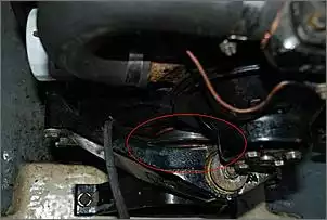

Hallo Ralf, ich würde den Motor aufhängen.
Ein ausreichend dimensioniertes Kantholz, ein Spanngurt, das ganze ein wenig vorgespannt un dann den Motorträger gelöst !
Ist die Riemenscheibe nicht nur aufgepresst ??

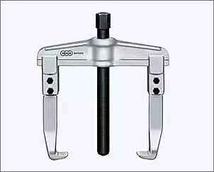

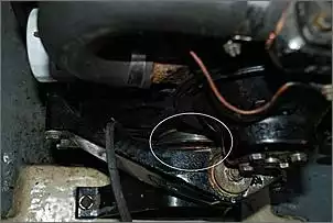

Ich weiß nicht wie die Riemenscheibe mit der Nabe verbunden ist, jetzt lässt sie sich locker auf der Nabe hin und her bewegen.
Einen Abzieher für die Nabe müsste ich haben, wenn er denn passt.

Kantholz über die Seitenreling.

Diese Riemenscheibe ist gleichzeitig der "Harmonic Balancer"
Der wird gerne zerstört, wenn man den Abzieher außen an der Scheibe ansetzt.

Wie gesagt die Riemenscheibe ist lose, darf der Abzieher an der Nabe angesetzt werden?

Na klar, würg runter. Ist doch eh kaputt !!

die Ölwanne kann den Motor tragen, wenn der Motorträger ab soll,
die Kurbelwelle kannst du mit einem Flachringschlüssel an einer der 4 Schrauben blockieren

Moin zusammen,
heute ist/war der Tag der Entscheidung, trennt sich der Rest des Harmonic Balancers von der Hippe oder nicht.
Nachdem ich meinen verliehenen Abzieher leider nicht zurückbekam musste eine andere Lösung her.
Freundlich im Jachthafen gefragt ob man einen Abzieher für den Balancer habe, dabei das neue Teil gezeigt. Kein Problem, man hatte aaaber:
Keine passenden Schrauben für das Ami-Gewinde. Aber der nette Monteur ließ sich nicht entmutigen und suchte, und suchte. Bis er endlich genau drei Stehbolzen in der Hand hielt, welche auf einer Seite das passende Gewinde hatten und auf der anderer Seite metrisches Gewinde. Aber leider 120mm lang. Schnell wurde ein Stück Rohr gesucht und mit der Motoreisensäge drei Stücke abgesägt. Dann noch ein paar große Unterlegscheiben und 10mm Sechskantmuttern, so drückte er mir alles in die Hand und wünschte mir viel Spaß.
Also zum Boot, und erst mal den Motorträger abbauen. Halt, den Motor vorher an dem mitgebrachten Kantholz mittels Spanngurt fixieren. Dann kam das große Bangen lassen sich die Vierkantschrauben problemlos lösen, um den Träger vom Rumpf zu trennen. Schlaflose Nacht war unnötig, sie kamen problemlos raus. Danach die vier Schrauben welche Motorträger und Motor verbinden lösen, auch kein Problem.
Die Abzieherscheibe an die Nabe gesetzt und so lange verdreht, bis in den Schlitzen der Scheibe alle drei Bohrungen sichtbar wurden. Stehbolzen rein, Abstandsrohrstücke drauf, Unterlegscheiben und Sechskantmuttern montiert. Dann nur noch die Sechskantschraube des Abziehers reinschrauben und. Bei 21mm hörte mein Werkzeugsatz auf, und der passte nicht. Also wieder zur Werkstatt getappert und freundlich nach dem passenden Schlüssel gefragt und mit einem 22er bewaffnet zurück zur Hippe.
Zwischen den 3 Stehbolzen den Schraubenschlüssel auf die Abzieherschraube gesetzt und gedreht, und die Kurbelwelle drehte fröhlich mit. Wie und wo jetzt die Kurbelwelle blockieren.
Selbst eine verbale Drohung, dass ich den ganzen Motor rausschmeisse und gegen 'nen V6 tausche brachte nicht den gewünschten Erfolg. Amerikanischer Gleichmut ließ grüßen.
Ein Stück Kantholz gesucht (so'n Jachthafen ist schon ein schöner Spielplatz), zwischen Prop und Kaviplatte. Jetzt sollte es eigentlich gehen, wieder auf's Boot gekraxelt und...da dreht sich nix, auch die Sechskantschraube nicht. Also mit aller Kraft... und widerwillig dreht sich die Abzieherschraube bis zum Stehbolzen, also nicht mal ein Drittel, neu ansetzen mit Power drücken usw...
Irgendwann wurde sichtbar, dass die Nabe sich nach vorn bewegte, um Millimeter. Ca. 30 Minuten später war es dann ca. 1 cm, irgendwann hatte ich das Gefühl, dass die Abzieherschraube am 1. Zylinder angekommen sein müsse, kein Gewinde mehr zu sehen. Also die tolle Mimik wieder abbauen und eine Nuss zwischen Kurbelwelle und Abzieherschraube als Schraubenverlängerung, sollte eigentlich klappen. Nachdem auch der letzte Stehbolzen gelöst war entschloss sich die Nabe ihre Trennungsängste zu überwinden und fiel runter.
Jetzt nur noch den Simmerring wechseln, und alles ist gut. Nachdem auch das geschafft war beschloss ich Feierabend zu machen. Motorträger provisorisch angesetzt als zusätzliche Sicherung. Morgen geht die Geschichte dann entgegengesetzt weiter.
Fotos habe ich auch gemacht, allein der Abzieherumbau war forumsverdächtig. Zuhause angekommen war aber nix auf der Speicherkarte - egal, Hauptsache die unharmonische Balancerscheibe ist runter.
Morgen geht es dann mit frischen Kräften weiter.
Herzlichen Dank an Hans von der Eldorado-Werkstatt. Und nicht zu vergessen an Cyrus, für die prompte Lieferung der benötigten Teile,
