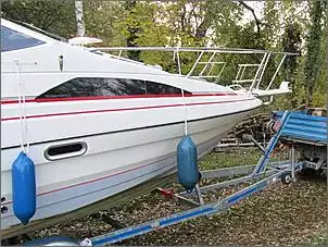

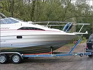

Moin,Moin,
Ich will meine Bayliner ein bischen aufhübschen. Ich will die Klappfenster (incl. Unterflur) erneuern. Ich finde im Zubehör keine passenden (Maße Länge x Breite ) Fenster! Wer kann mir weiterhelfen?
Gruß Frank

Hallo Frank,
die Vetus-Bullaugen PM24 passen ganz gut

So die Fenster im Rumpf sind fertig, DANKE Virgin!

Hai Daniel,
die Vetus-Bullaugen PM24. Die sind aber länger als die Original Fenster, d.h. sie liegen an den Ecken nicht ganz an. Es entsteht ein Spalt von ca. 2,5mm den hab ich mit Sika versiegelt (sieht man fast nicht) Im WC Raum ist nicht viel Platz (genau messen bevor die Säge kommt) Ich habe mir Sägeblätter für GFK besorgt! Zeitaufwand 3 Stunden. Die passende Schraubenlänge im WC ist fummelig geht aber.
