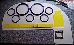

Ich brauch mal eure Hilfe
Drei Versionen hab ich für das Amaturenbrett.
Variante eins:
Rechts über der Trimanzeige ist das Mini Echolot.
Neben die Trimtaster kommen noch ein Schalter für die Zündung und ein Taster als Starter.
Unten kommen 13 Schalter in eine Reihe, die restlichen 5 Schalter werden ausgelagert.
Sie kommen ein Deck tiefer rechts neben das Lenkrad.

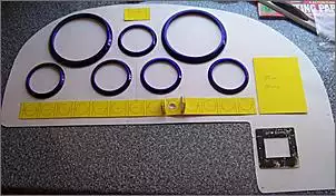

Variante Zwei:
Die Instrumente sind anders aufgeteilt
Der Rest bleibt
Hits:	578
Größe:	58,0 KB

Wie würdet ihr es machen?
Nächste Woche wird das ganze digitalisiert und dann wird gefräst, gepulvert und beklebt.

Das sind alles schöne Varianten
Hast du auch mal das Lenkrad angehalten, das auch alles gut ablesbar ist.
Nicht das du alles fräsen läst, und dann ein wichtiges Instrument nicht ablesen kannst.
Aber absolut der HAMMER deine Arbeit
Gruß Harald

Alt 20.03.2011, 12:48
TomHH
Mein Favorit wäre Variante 3.
Ich bin gespannt wie ein Flitzebogen, wie das Teil nachher fertig aussieht.

  #393
Alt 20.03.2011, 14:30
Registriert seit: 31.03.2008
Beiträge: 1.944
2.478 Danke in 1.098 Beiträgen
Ganz klar: Variante 1
Beste Grüße, Benedikt

3.912 Danke in 1.093 Beiträgen
Variante 2 wobei ich das mittlere Rundinstrument etwas höher anordnen würde.
Uwe

Nimm 2 oder 3 Henning.
Die erste Variante sieht zu streng und klobig aus..
Gruß Andrea
