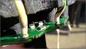

Ich hätte wetten können dass der Hallgeber gekündigt hat.
Falsch war der Kauf aber sicher nicht, denn selbst wenn er jetzt noch lief
hätte er bestimmt demnächst den Dienst eingestellt
Hits:	234
Größe:	30,9 KB
Das der Motor mit einer neuen Kappe läuft glaube ich eher nicht,
dann hätte er schon mit der alten mehr Regung zeigen müssen...
Aber Versuch macht kluch!
