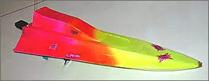

Hi ihr,
da mich ja keiner von diesem kleinen Flitzer befreien wollte, und er mir für ebay oder zum wegwerfen zu schade war, hab ich es mal auseinander gerissen und neu besprüht.
Wir suchen uns 3 alte Sprühdosen, passten mal zu irgendwelchen Autos, und sprühen munter drauf los.
Der Motor funktionierte zwar noch, ich werde ihn aber gegen einen größeren ersetzen, Bürsten kosten ja zum Glück nix mehr. Es kommt ein 600BB rein. Da sich hier ja viele Experten tümmeln stelle ich mal die Frage:
Welcher Prop muss da drauf?
Weiß das jemand?
Und: weiß jemand was das für ein Boot ist?
Man erzählte mir dass das früher ein Wettbewerbsboot war und der Besitzer es mit einem 540er Mabuchi Motor gefahren hatte?
Ich finde im Internet nichts darüber...

Alt 14.03.2011, 17:06
Benutzerbild von Raccoonhotel
Registriert seit: 03.07.2006
Ort: Friedeburg
Beiträge: 3.369
Boot: Polaris Alpha
Moinsen,
es gab -oder gibt- eine RC-Klasse der Eco-Boote. Zumindest der Rumpf sieht danach aus.
Liebe Grüße
Jan

Wie lange ist das Boot überhaupt?

Berechtigte Frage, ist 46cm lang.

ich hatte ein Bild gefunden, dass fast so aussieht wie dein Boot, aber leider scheint die Seite nicht mehr zu laufen.

PS: Es scheint eine Eco-Star von Robbe zu sein. Schau mal:

Die Länge passt auch. Hier klicken!

Hatte ich mir auch gerade ergoogelt, die Länge war ein guter Tipp!
Diese Seite hat hat nochmal bestätigt, da gibts auch ne Menge Hilfreiches.
