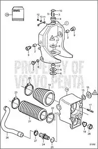

Dichtmasse gehört dort nicht hin, aber ein O-Ring
Nr.18 sollte neu genommen werden.

Möchtest du, oder brauchst du mehr Platz,muss nicht nur Antrieb
sondern auch das Gimbalgehäuse Nr. 14 ab.
