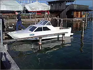

Es handelt sich um ein Alu Boot, wie schwer es ist kann ich nicht genau sagen, ich schätze um die 400kg. Länge ist 6m, breite 1,9m. Klicken Sie auf die Grafik für eine größere Ansicht

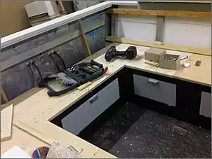

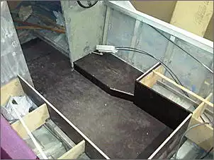

hir noch von innen
Hits:	712
Größe:	39,4 KB
Hits:	705
Größe:	33,4 KB
ist noch nicht fertig

Rumpfform?

Ich sehe dass die Kimmkante gerade mal am Heck das Wasser berührt. Solange die benetzte Fläche nicht insgesamt breiter wird (hier hilft Balast, so schade das auch um das herrlich niedrige Gewicht ist) hat das Ding eine bescheidene Anfangsstabilität, d.h. ist ein ziemlich kippliges Biest.
(Mark Twain)
Geändert von Bernd1972 (12.03.2011 um 23:42 Uhr)
Alt 13.03.2011, 05:37
surfer11833 surfer11833 ist offline
Registriert seit: 12.10.2008
Ort: Itzstedt bei Hamburg / Grömitz
Beiträge: 387
Boot: Sea Ray Seville 21 CC
424 Danke in 171 Beiträgen
Das war auch mein erster Gedanke, aber es würde bestimmt 200 - 300 KG möglichst tief eingebracht benötigen, damit es ´´satt´´ im Wasser liegt?
Und ob das nun Sinnvoll wäre??
Ist hinten an dem Boot eine Badeplattform, oder was ist das?
Vielleicht hilft es etwas, wenn man das Boot nach hinten statt der Badeplattform mit einem Auftriebskörper verlängert? Oder aber seitlich Auftriebskörper?
Ist aber schon alles nicht so mal eben gemacht!
Wenn ich ehrlich bin, würde ich erst mal versuchen mich dran zu gewöhnen und damit zu leben...
