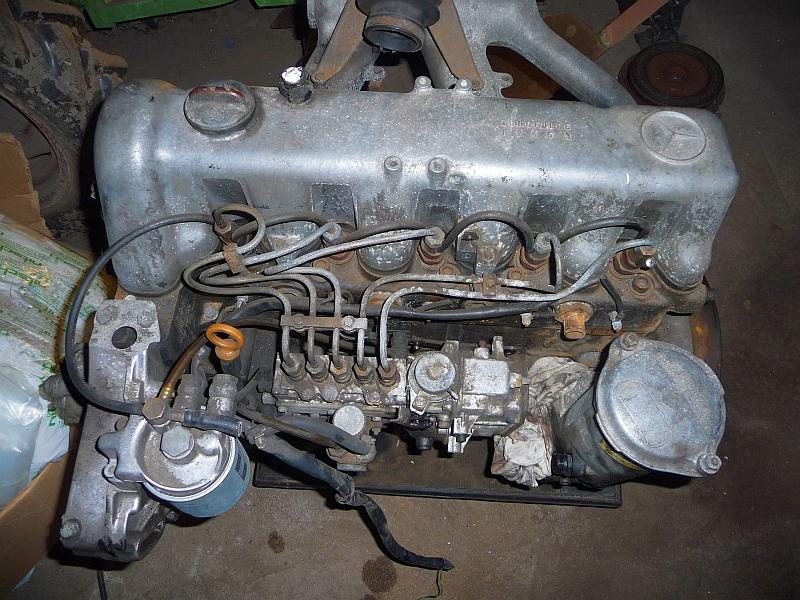

Nachdem sich mein generalüberholter OM 617 als "Bastelschrott" offenbarte http://www.boote-forum.de/showthread.php?t=112382
mache ich nun mit einem anderen Motor weiter.
Mit der tatkräftigen Hilfe von David (Rock'n'Roll-Crew) hab ich einen Motor aus Bremervörde geholt.
Motorenhersteller: Mercedes
Modell: OM 617
Brennstoff : Diesel
Leistung: 88 PS
Anzahl der Zylinder: 5 Zyl
Motorseriennummer : 617 931 10 003 573
Baujahr : 1989
Der Motor stammt aus einem Mercedes Geländewagen (W460)
Der Motor kommt von einem "Mercedes-Schlachter" wo er bis zum Ausbau gelaufen ist (140.000 km).
Anders als in den Baureihen 910 und 912 hat der 931 bereits Stiftglühkerzen und,weil er im Geländewagen verbaut war,
ein anderes Schwungrad eine Spritzwassergeschützte LiMa mit breiterem Keilriemen (12,5) und eine Alumotorwanne.
Nach dem Abbau von Getriebe´,Ölkühler,Servopumpe,Ventilator,LiMa,Ther mostat und Anlasser geht´s jetzt erstmal ans Reinigen.
Dann ist die Kompressionsmessung dran . . .

Heute hab ich die Kompression gemessen :
Floh,mein "Bordmechaniker" hatte ein wachsames Auge,daß ich auch ja nichts verkehrt mache . . .
Mit dem Messergebniss bin ich Zufrieden :
Ob das nun ein Bar mehr oder weniger ist kann ich nicht sagen,
denn das Motometer ist schon älter und vielleicht nicht mehr so genau.
Hauptsache,die Drücke sind bei allen Cylindern ziemlich gleich . . .
Auch sonst macht der Motor einen guten Eindruck.
Da war auf jeden fall kein "Heimwerker" dabei . . .
Die Sechskante der Muttern haben noch ihre Ecken
Denke,es lohnt sich den Motor fertig zu machen.

Beim genaueren durchchecken des Motors zeigte sich leider,daß der Motor doch nicht so gut ist wie Beschrieben.
Er ist mit Sicherheit mehr als 300.000 Km gelaufen.
Und,was noch viel Schlimmer ist,da waren "Heimwerker" am Motor dran.
Düsenstöcke im Schraubstock "Aufgebrochen".
Diverse Gewinde "vergniedelt".
Ölfilterhalterdichtung zum Block mit Feile nachgearbeitet.
Ventilspiel ungenau Eingestellt (+ - 1/10)
Aber,naja,er soll ja "Laufen".
Also Einbauen und Testen . . . . .
Mit einem kleinen Kran kommt der Motor in mein Arbeitsboot :
Über den Wasserweg ging es viel Einfacher als über den holperigen Bootssteg :
Mit meinem eigenen Kran gehts auf meinen Werkstattponton :
Das Steuerhaus habe ich so gebaut,das ich es komplett demontieren kann um leichter an den Maschienenraum heranzukommen.
Ab in den Keller :
Ich mußte allerdings eine andere Kupplungsplatte drehen lassen,da das Schwungrad im OM 617 / 931 andere Maße hat als das der Baureihen 910 und 912
Die Platte schafft die Verbindung vom Motor zur Homokinetischen Welle :
Das Anschließen des OM 617 ging relativ schnell,da ja alles schon passend da war.
Dann kam der erste Probelauf . . .
Der verbastelte Zorochel LÄUFT !
Die Schnellstart Glühstäbe sind ein Segen.
Starten ohne die " Rudolf Diesel Gedächtnissminute "
Der Motor läuft "rund" und frisst im Gegensatz zum Vorgänger
kein Öl . . .
Da man aber aus einer Alten Oma keine Jungfrau machen kann,gibt es auch Probleme :
Der Motor verliert Öl an der hinteren Kurbelgehäusewellendichtung.
Kühlwasser leckt.
Der Motor Nagelt im 3ten Zylinder.Auch wenn er warmgelaufen ist.
Ein Austausch der Einspritzdüse brachte keine Verbesserung.
Mal schauen woran das liegt . . .
Zumindest ist der Motor belastbar und meine "Ferronia"
nach ca 10 Jahren wieder ein fahrbares Schiff.
*freu* *freu* *freu*

So,da bin ich mal wieder . . .
Leider ist das Nageln nicht weniger geworden.
Und jetzt,wo es kühler wird,gibt es Probleme beim Starten.
Der 3te Zylinder zündet nicht.
Abgase sind stark grau Verqualmt.
Nach ca 10 sec setzen einzelne Zündungen auch im 3ten ein.
Nach einem weiteren Startversuch (wenn der Zylinderkopf schon etwas warm ist) startet der Motor Problemlos.
Bin mir Sicher das es der 3te Zylinder ist,da das Nageln aufhört wenn ich die Einspritzleitung löse.
Einen Defekt/Verunreinigung der Einspritzdüse kann ich Ausschließen,da das Problem auch mit getauschter ESD bleibt.
Bleibt wohl nur noch die Einspritzpumpe . . .
Vielleicht Dreck drin . . .
Was kann ich alles Verkehrt machen wenn ich mit der Vielzahnnuss den Stutzen zum Druckhalteventil abschraube um das Ventil zu Kontrollieren ?
Danke

Moin Holger,
benutze mal die BF-Suchfunktion, aber dann die "Erweiterte Suche" .
Gib dort rechts meinen Benutzernamen ein
und links unter Schlüsselwort "esp" .
Oder auf die Schnelle hier etwas : http://www.boote-forum.de/showthread...&highlight=esp
Grundsätzlich braucht man für Arbeiten an der R-ESP absolute Sauberkeit, gutes Licht, Ruhe u. Geduld !!!
Besonders im eingebautem Zustand darf nichts hineinfallen oder verrutschen .
Um die Druckdüsen zu sichten wird neben der Vielzahnstecknuss aber auch noch ein
kleiner Drehmomentschlüssel u. ein kleiner Haken (Draht D= 1mm Ende ca. 4mm , 90° gebogen) benötigt .
O-Ring u. Scheibe immer erneuern !
Holger,
ich rate Dir aber eher einen Tausch der R-ESP , Du hast doch eine Zweite am Vorgänger-Motor .
Beim Einstellen des VV-Beginn kann ich Dir vielleicht helfen,
denn ich fahre (wenn nichts dazwischen kommt) Ende des Monat's für min. 5 Tage wieder zu Bernd nach Laboe .
Einen Tag kommen wir zusammen nach HH zur Hanseboot .
Da läßt sich dann bestimmt irgendwo ein Besuch wieder einplanen .
Grüße : TOMMI

Da läßt sich dann bestimmt irgendwo ein Besuch wieder einplanen.
Danke für das Angebot !
Ich würde aber gerne erst mal Versuchen den Fehler in der jetzt montierten ESP zu finden.
Brauche ich den Drehmomentschlüssel zum Anziehen des
Stutzen mit der Vielzahnnuss ?
So einen hab ich.
tschüss
Holger
Nachtrag:
Vielleicht ist es noch wichtig :
Ich habe Schnellglühkerzen verbaut.Allerdings ohne Steuergerät.
Zähle 1-2-3-4-5-6 und Starte
Dem seine Homepage : http://www.holger-buhr.de
