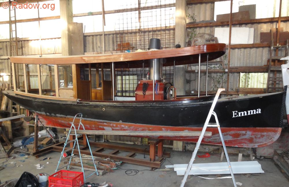

Hallo Böötler,
hier nur mal schnell ein Hinweis, warum mein RaMi etwas langsamer voran geht. Emma braucht eine neue Volllackierung - Anfank Juni will ich von Bremen wieder über Weser, Küstenkanal, Dortmund-Ems-Kanal und Mittellandkanal zurück nach Hannover fahren - und im Herbst zum Winterlager nach Rheinsberg - da soll doch als frisch aussehen...
Rainer
Vorne ist der Dachrand auf diesem Foto schon das erste mal lackiert - hinten noch nicht...
