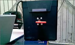

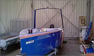

Hallo Ihr Experten von der Elektriker-Fraktion!
Hab bei meiner Ragazza Positionslichter angeschraubt
Hits:	366
Größe:	31,0 KB

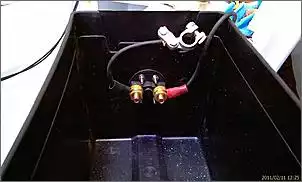

und einen Batteriehauptschalter installiert. Dabei bin ich bei der Befolgung der Regel "Möglichst nah an die Batterie" vielleicht ein wenig weit gegangen, ich hab den Schalter direkt in den Batteriekasten geschraubt.
Hits:	466
Größe:	22,9 KB
Hits:	398
Größe:	24,5 KB
Nun hab ich Angst, dass der Wasserstoff, der sich ev. im Kasten sammelt, beim Anschalten in die Luft geht.
Ein Elektriker sagte mir, dass keine Gefahr bestünde bei den modernen geschlossenen Batterien.
Was sagt Ihr?

Alt 02.03.2011, 15:52
Benutzerbild von hansenloewe
Registriert seit: 08.08.2005
Ort: SH oben rechts.....
Beiträge: 2.570
Boot: Zurzeit keines
6.943 Danke in 2.709 Beiträgen
Was sagt Ihr?
.......zumal der Schalter selbst "gekapselt" ist.
Hier wird mal wieder mehr "Panik" verbreitet, als nötig. Zudem hast du doch einen AB - richtig?
Gruß Karsten
Naturwissenschaften und deren Gesetze sind nicht verhandelbar (Harald Lesch)

Alt 03.03.2011, 08:46
Benutzerbild von Wangerooger
Wangerooger Wangerooger ist offline
Registriert seit: 26.02.2010
Ort: Wiesbaden
Beiträge: 340
Boot: 5,55m Motorboot Ragazza, Eigenbau hier im Forum
345 Danke in 129 Beiträgen
Danke Hansenlöwe!
Ja! hab einen AB! Der Schalter sieht wirklich gekapselt aus.

Mensch, dass ich daran nicht gedacht hab! Der Wasserstoff kann sich ja gar nicht im Batteriekasten sammeln! Der geht ganz ruhig (ohne Knall) in die Luft. Danke für die die schlüssige Antwort!
