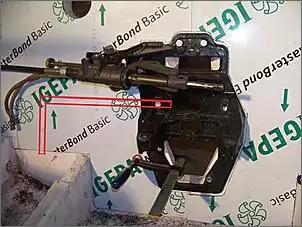

Der Seastrainer hat seinen Platz gefunden.
Hits:	802
Größe:	61,7 KB
An die rote Linie kommt eine Edelstahlleitung.
Die Verbindung Transom Edelstahl wird mit einem Stück Schlauch gemacht, ebenso die Verbindung zum Filter.

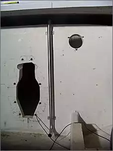

Hier die Leitung mit Befestigungen für den Spiegel.
Hits:	781
Größe:	59,9 KB
Dann ist die Anlenkung der Trimanzeige für das Transom im Rohbau fertig.

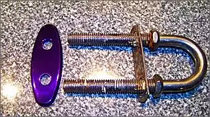

Und ein kleines Malör:
Leider hab ich die falschen Platten für die Bow Eyes gekauft.
Macht aber nichts da die Bow Eyes eh an eine andere Stelle am Spiegel sollen und daher die Löcher verschlossen werden.
So werde ich halt kleinere Bügel besorgen müssen.
Hits:	784
Größe:	86,7 KB

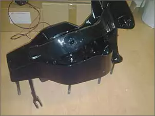

So, das zerlegte Transom hab nun fertig gestrahlt und geht morgen zum Lackierer.
Es wird ein freundliches schwarz

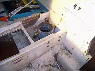

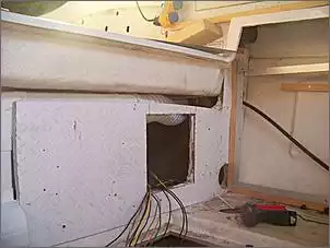

Alt 13.02.2011, 17:15

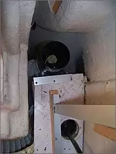

Die Blowermotoren haben ihren versteckten Platz gefunden.
Hits:	1105
Größe:	50,1 KB
Verkabelt und betriebsbereit sind damit die ersten beiden technischen Einbauten.
Auch die Schäuche zu den Borddurchführungen sind, auch wenn nicht auf diesem Foto, im nicht einsehbaren Bereich montiert
Hits:	1096
Größe:	52,3 KB

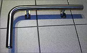

Und die Edelstahl Druckleitung der Bilgenpumpe ist fertig.
Auch hier erstetzt ein Rohr einen hässlichen Schlauch.
Das Rohr wird später auf die Motorraumverkleidung geschraubt.
Leider hab ich keine Möglichkeit gefunden die Leitung ganz verschwinden zu lassen.

Nachdem ich heute endlich jemanden gefunden hatte der einen 1" Rohrgewinde Bohrer hat, hab ich die vergnaddelten Gewinde vom Seastrainer überholt.
Nun kann das Teil weg zum Pulvern.

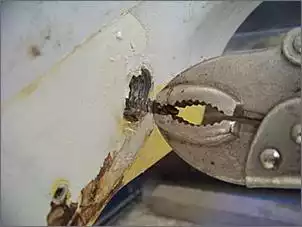

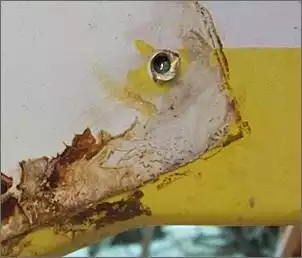

Dann hatte ich schon vor Wochen bei der demontage der Trimklappen eine Schraube abgerissen.
Hits:	1010
Größe:	48,7 KB

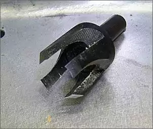

Heute bin ich mit einem Scheibenschneider an das Problem gegangen.
Das Werkzeug wird normalerweise zum herstellen von Holzpfropfen genommen.
Hits:	1016
Größe:	60,9 KB
Dann mit der Grippzange an die Schraube.
Wenn die Temperaturen es zulassen wird das Loch mit Harz und Härter verschlossen und die Klappe kann wieder an seinen Platz.

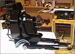

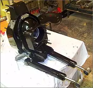

Die frisch lackierten Transom Einzelteile sind wieder da
Schaut wie neu aus
Am Wochenende werde ich die Ratsche auf Rechtslauf stellen und das Transom das wieder zusammenbasteln.

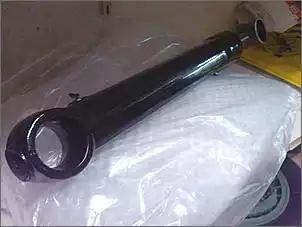

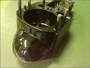

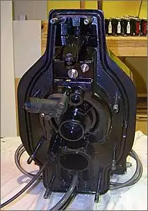

Alt 16.02.2011, 13:43
Bilder von den Lackierten Teilen, leider nur Blackberry Bilder
Helm
Hits:	840
Größe:	65,6 KB
Zylinder
Hits:	838
Größe:	57,7 KB
Transom
Hits:	843
Größe:	49,1 KB

Alt 19.02.2011, 18:20
Heute hab ich mich ins Warme verzogen
Ich war "Gastschrauber" in Chris seiner Dampfbootwerft.
Dort hab ich das Transom mit seiner Hilfe montiert.
Das Ergebniss:
Hits:	556
Größe:	69,6 KB
Keine Kratzer sind in den Lack gekommen
Hits:	562
Größe:	73,7 KB

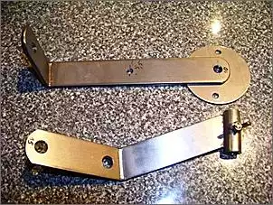

Kleine Umbauarbeiten an der Rückseite.
Da ich auf den Staudruckschlauch und die Trimsensoren verzichte, hab ich die Löcher mit Sika und VA Schrauben verschlossen.
Hits:	574
Größe:	36,2 KB
Es fehlen noch die Aufkleber und die mechanische Trimanzeigen Geber.
Da ich noch nicht sicher bin ob die Teile VA poliert bleiben oder gepulvert werden kommen die Sachen später an das Transom.
