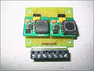

ich hab bei mir (Beitrag 328)
Zitat von virgin Beitrag anzeigen
10 LED´s (10mm in Blau, 6 Lumen 30° Abstrahlwinkel), 2 VA Winkel und 2 Spannungsregler
Anhang 219590
die Winkel an den Enden verschweißt, an den Bootsrumpf angepasst und gebohrt, die LED´s verlötet und getestet
Anhang 219591
alles noch mit Epoxidharz und Füllstoff vergossen
Anhang 219592
und am Boot montiert, natürlich alles mit Sika abgedichtet
Anhang 219593
den hier http://www.conrad.de/ce/de/product/1...archDetail=005
als Spannungsregler (für jede Seite einen) verbaut

Wenn ich die Dinger mal offiziell anbiete, dann haben die natürlich auch ´ne Zulassung sofern das bei 12V nötig ist.
Hallo Andreas,
hat mit 12V nichts zu tun. CE Zeichen bei gewerblicher Anbietung grundsätzlich erforderlich!
Viele Grüsse von,
Wolfgang
Nichts für Ungut. Ist ein prima Sender für Langwelle! Mit Schaltreglern, ohne abgeschirmtes Gehäuse, abgeschirmte Leitungen, usw. wäre ich das sehr vorsichtig. Nicht wundern, falls der Fischfinder, das Funkgerät...oder andere elektronische Geräte nicht mehr so funktionieren, wie es eigentlich sein sollte!
Viele Grüße von,
Wolfgang
Viele Grüße von,
Wolfgang
Hallo Wolfgang,
ist natürlich ein berechtigter Einwand, hab ich auch noch gar nicht darüber nachgedacht
Bis dato hab ich noch keine Störungen festgestellt, zumal die Beleuchtung auch nur abends vor Anker oder im Hafen an ist , da verursachen meine Xenon-Brenner schon eher Störungen
Sirko
If you want breakfast in bed.... - sleep in the kitchen.
