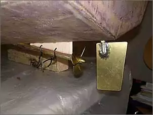

bei dir sieht alles so sauber und schön aus, bei mir sieht es aus ob alles einfach gemacht geworden ist, ohne was zu denken
ich habe winklig kein platz.
ich habe bis oben hin mit glasfaserspachtel zu gemacht.
kann mich schon schämen für die Bilder und staubig ist sie auch schon aber ist ja immer noch meine Riva

Zitat von Wiesenpilz Beitrag anzeigen
Hier ist doch Platz, einfach bissel dein Epoxid veggeschliffen.
ja, aber muss das nicht gelötet werden? dann würde es mir zu gefährlich, zu viel Holz um mit Feuer zu spielen
[CENTER]
Mfg Márcio.
Wer über meine deutsche Rechtschreibung meckert, nur bescheid sagen, dann mach ich weiter auf portugiesisch
Modellbau Labertrööt

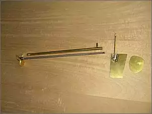

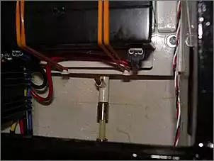

Bei mir sieht das innen so aus
Hits:	168
Größe:	24,9 KB
Den Schmier"nippel" könnte man evtl. auch einkleben?
Um meine Welle zu entfernen, muss ich auch vorher das Ruder ausbauen
Hits:	100
Größe:	25,4 KB
.. aber das macht man ja nicht zu oft.

Wie sieht denn so ein Schmiernippel überhaupt aus?
Ich finde nichts im Netz.
Ist das nur ein Stück Rohr was oben offen ist, oder ist das so eine Art Rückschlagventil mit Kugel?
Bin schon die ganze Zeit am Suchen, was wir für einen Nippel nehmen können um ihn einfach einzukleben.
Wenn es nur ein Stück Rohr ist, kann man es sicherlich einfach einkleben.
Bei mir ist es einfach nur ein Stück Rohr. Auf dem ersten Foto http://www.boote-forum.de/showpost.p...&postcount=482 siehst Du das überschüssige Fett, das hinaus quillt. Denke das ist wichtig, weil die Reibung sonst zu groß wird.
Ihr müsst (solltet) nur aufpassen, dass Euer Rohr nicht im Bereich der Lagerbuchsen ist, wenn Ihr welche drinnen habt.
Mit sonnigen Grüßen,
Clemens

So empfindlich war ich nicht. Habe sogar die Stellen, an den die Madenschrauben angreifen, zusätzlich abgeflacht, damit die Party nicht gleich vorbei ist, wenn sie sich ein wenig löst, bzw. sich das Ruder nicht ins Wasser verschiedet.
Hits:	82
Größe:	23,2 KB

Es entsteht ein Grad beim Bohren nach innen das ist richtig.
Man kann diesen Grad beseitigen, aber das ist nicht so einfach, dazu braucht man spezielles Werkzeugt und bei so einen kleinen Rohrdurchmesser fällt mir dazu nichts ein.
Aber alles halb so wild, sehen wir uns das Bild mal an.
Dort wo der Schmiernippel sitzt, bohrst du ein 3mm Loch, danach gehst du mit einem 4mm Senker hinterher. (Wie du hast keinen, ist seit heute Morgen unterwegs zu dir).
Es wird nun ein kleiner Grad am Loch bleiben, aber der stört dort nicht. Weil siehe Bild dieser Grad gar nicht an die Welle kommt.
Wichtig ist nur, wenn du das Loch gebohrt hast, das du das Rohr richtig von Spänen befreist, am besten ausblasen.
Und dann klebst du dir ein 4mm Röhrchen ein und du hast Zugang zum Innenleben deiner Antriebswelle.
Gruß Andreas
