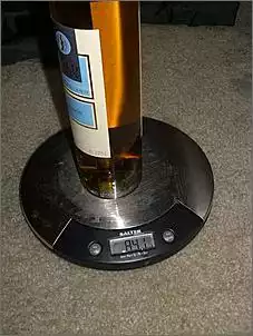

So,
habe mal geschaut, was das (der?) gute Servo so kann. Hebelweg war 10 cm, ein edles Tröpfchen aus der alten Heimat musste als Gewicht dienen:

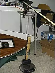

hier die Versuchsaufstellung im Überblick (entschuldigt bitte die Unordnung im Hintergrund )

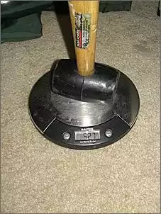

Und hier das ernüchternde Ergebnis

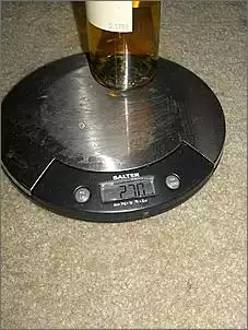

Das Ding hält wohl nicht, was es verspricht ... http://www.hobbypartz.com/kahaoubrmo14.html
Den Hammer hat es mehr oder weniger gehoben, allerdings nicht ganz
