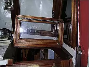

ich bin auf der Suche nach guten Ideen für den Umbau eines Fensters.
Meine Freundin ist unzufrieden über die Versorgungsmöglichkeiten des Achterdecks. Heisst wir benötigen dringend eine Möglichkeit z.B. Getränke, Geschirr, usw. vom Innen nach Außen (oder Umgekehrt) auf das Achterdeck durchzureichen, ohne Außen herum gehen zu müssen.
Meiner Natur nach versuche ich natürlich ihr jeden Wunsch zu erfüllen. Daher dachte ich mir, dass man eines der Fenster umbauen kann um es anschließend öffnen zu können.
Vielleicht hat ja von euch jemand so etwas schon gemacht oder hat eine grandiose Idee, wie man das elegant realisieren kann.
Genaue Maße kann ich leider noch nicht liefern, aber zumindest ein tolles Foto, welches den Ort des Geschehens zeigt
Nun lasst mal eurer Krativität freien Lauf

Wenn ich das richtig sehe, ist das eine plane Scheibe, die in einem Gummi- oder Aluminiumprofil sitzt.
Diese Scheibe ausbauen und durch eine Platte aus gleichdickem Kunststoff ersetzen. Dahinein kannst Du eine Klappe, ähnlich wie ein Bullauge bauen, die sich mit 4-6 Vorreibern und einer Moosgummidichtung dicht verschließen läßt.

Würde so eine Luke anpassen
http://www.svb.de/index.php?sid=6ca34cc6e6b4df4bd362b8b3d9ffe4bf&cl= alist&cnid=12206
Servus Willi

Könnte man nicht auch eine Luke nehmen und die dann feststellen??
Ist wahscheinlich kostengünstiger und schnell eingebaut.

Danke schon mal für eure Vorschläge. Ja Luken habe ich mir auch schon angeschaut. Leider glaube ich nicht, dass es die in den passenden Maßen gibt. Schweißarbeiten wollte ich wenn es möglich ist vermeiden. Die Idee von "Huebi" ist denk ich schon nicht ganz verkehrt. Ich würde nur gerne die gesamte Breite ausnutzen.

Erst mal messen
und dann kannst du eine Luke, oder ein Bullauge, in so eine Scheibe wie huebi meint einbauen.

Ich spiele gerade auch immer mehr mit dem Gedanken einfach einen weiteren Eingang hinten einzubauen. Haltet ihr das für Sinnvoll? Hat das von euch schon mal jemand gemcht oder hat irgendwelche Pläne oder Zeichnungen.
Würde dann die Scheibe entfernen und unten, oben und am Dach ein Stück wegflexen. Dann aus Holz Türen und Deckel zum Schieben bauen. Sieht das aus? Was meint ihr dazu?
Aus Platzgründen würde ich dann eine mobile Leiter bauen, die ich dann Abends wegräumen kann.

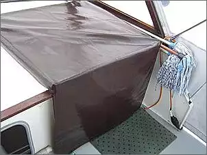

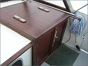

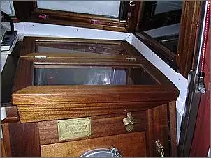

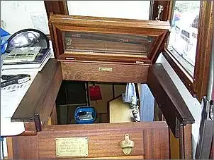

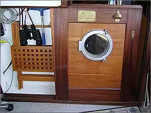

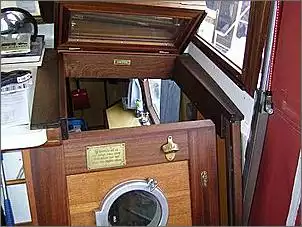

Vom alten Boot finde ich keine Bilder der Tür
Hatte die damals mit Stichsäge und einem el. Fuchsschwanz (Rems) ausgeschnitten,wegen Funkenflug.
Am jetzigen konnte die Sägen und Flex ran
Am alten war eine Flügeltür und jetzt eine Schiebetür.

Und noch vom Nachbarn Bilder

Danke
Saubere Arbeit, hoffe ich bekomme das auch so gut hin.
Ich werde wohl auch mit dem Fuchsschwanz arbeiten, da innen alles mit Holz verkleidet ist. Dann kommt der wenigstens wieder ans arbeiten
Ich bin jedenfalls überzeugt von der Lösung. Jetzt muss ich nur noch meine Frau überzeugen, aber ich denke sie wird sich freuen.
