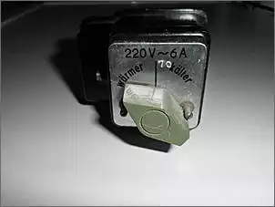

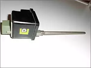

Alt 16.01.2011, 19:44
Benutzerbild von pottkieker
pottkieker pottkieker ist offline
Registriert seit: 08.01.2009
Ort: Südwestmecklenburg
Beiträge: 2.539
Boot: Treckerreifenschlauchi
4.870 Danke in 1.339 Beiträgen
Zitat von Mork Beitrag anzeigen
JAAAAA!
Ganz genau sowas brauche ich... nur eben einstellbar und nicht als Festwert.
Wo bekomme ich sowas?
Dankeschön!
Hiiiiier:
Hits:	306
Größe:	17,5 KB
Hits:	302
Größe:	12,3 KB
wäre so ein Teil. Neu aber schon etwas älter. Wurde früher mal in Nachtstrom -Boileranlagen eingebaut. / 70°C ist hier die Höchsttemperatur.
Über BHKW brauchst Du ja auch nur einen Regelthermostat, weil Dein Kühlwasser eigendlich nicht über 90°C ansteigen kann.
Gruß Hans
