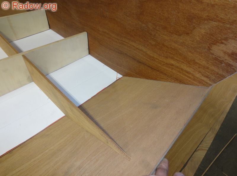

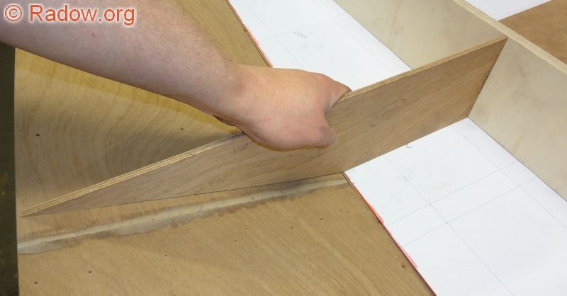

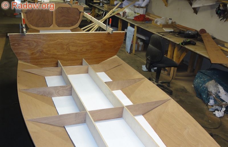

Heute habe ich mal den Spiegel am Helgenbock festgezwingt und den Sitzspant von dort aus mit Latten an die richtige Position bei 1250 mm gestellt. Auch die kleinen Spanten 1500, 2000 und 2500 unter dem Fußboden habe ich nach Schablone zugesägt. Zum Ausrichten der Einzelteile habe ich den Schnittmusterbogen mit den Hilfslinien auf die Bodeplanke gelegt. Alles paßt wie Lego.
Biegt man die Kimmplanke etwas hoch, sitzen die Spanten auf den mm genau. Bei Spant 2500 befindet sich die breiteste Stelle des Bodens. Hier verläuft er direkt unterhalb des Übergangs der Kimmplanke in die zweite Planke. So ist es möglich, den Boden, das Maschinenfundament und das Kesselfundament fertig zu machen, bevor die nächste Planke montiert wird. Man muss sich bei dieser Arbeit also nicht bücken - das schont den Rücken...
Foto von Spant 2500 in Richtung Bug aufgenommen. Im Vordergrund die Schäftung der Kimmplanke
Dies Bild zeigt die Details am Sitzspant 1250. Auch hier steht die Kimmplanke perfekt. Die Vorarbeit im CAD hat sich gelohnt. Man muss auf der Baustelle nicht mehr so viel überlegen, ausmessen oder anpassen. Heute natürlich alles erst provisorisch zum Überprüfen der Maße hineingestellt.
Rainer
