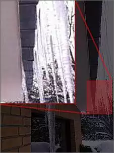

Wir haben / hatten sehr viele Eiszapfen an der Dachrinne.. unsere Nachbarn nicht ..
kann es an dem ungedämmten Dachboden liegen ? oder an dem gedämmten "Dachüberstand" ??
hier mal ein paar Bilder .....
auch habe ich die Befürchtung das die Handwerker an einigen Stellen die Abdichtung nicht so ernst genommen haben .. warum habe ich denn sonst einen großen Eiszapfen am Stahler .. das Wasser kommt jedenfalls oben vom Kabel . welches zum Dachboden geht ( dort ist aber alles trocken.. )

Du hast Echt nen Problem mit deinem Dach... das würde ich aber so schnell es geht beheben.... Irgendwo dringt wasser ein vom Dach, oder eine Wasserleitung leckt da bei dem Strahler...
Nimm nen Hammer und haue hinter dem Strahler den Putz ab, dann siehste eventuell das Problem
Das Haus heizt das Dach mehr, weil ja bei dir die Isolierung fehlt. Unterm Strich heizt du für draussen. Wenn das Dach wärmer ist schmilzt der Schnee darauf schneller und läuft wohl auch ins Dach...

ich denke das das Tauwasser unter diese "Dachvorsprungdämmung " läuft und dann beim Scheinwerfer wieder rauskommt .. nur brauche ich nun der Firma noch nicht damit auf den Sack gehen .. ( sind eh im Winterurlaub) könner erst was machen wenn wieder frostfrei ist .. auf dem Dachboden sind keien Wasserleitungen .. und dort ist es auch trocken ..

Unabhängig davon, dass es so aussieht, dass das Wasser aus der Wand kommt (Ein Wunder!!! ), sehe ich das eher entspannt. Wer meint, dass seine Hütte 101%ig dicht ist (jaja, auch wenn ein Blowertest das beweist), liegt m.E. falsch. Es ist aus eigener Erfahrung gar nicht möglich, alle Anschlüsse, etc. so dicht zu bekommen, so dass sich kein einziges Molekül mehr hindurch winden kann. Wir sind auf dem Bau und nicht im OP.
Manchmal können sich Abdichtungen/Folien auch wieder lösen.
Überlege mal, ob die Feuchtigkeit nicht von woanders her kommen kann. Kondenswasser...

Schlechte Dachisolierung würde ich sagen
Bei fehlender oder auch bei geringer Isolierung zieht
die Wärme in die Dachziegel und taut dort den Schnee
auf. Es entsteht Wasser, was in Richtung Dachrinne fließt.
Dort gefriert das Wasser bis die Rinne voll ist und danach
wachsen dann langsam Eiszapfen.
Bei dem Strahler wird sich das Wasser den Weg des geringsten
Widerstandes gesucht haben
Wird Dir aber ein Dachdeckermeister, den wir bestimmt
im Forum haben, genauer erklären können

das Wasser läuft an beiden Seiten der Dachrinne vorbei. Möglicherweise
läuft Wasser dort an der Traufe in den Überstand. Von dort weiter bis an
die Hauswand. Unterwegs ist dann ein Löchlein für das Kabel vom
Scheinwerfer - da süppt dann auch was runter. Ob die Dämmung vom
Dach vielleicht ein wenig schmal ist. Wichtiger würde ich jetzt
erachten, den Fluss vom Schmelzwasser nicht ans Haus kommen zu lassen.
Wenn es nicht soooo kalt wäre, würde ich mal ein paar der ersten zwei
Dachziegel (von unten aus gesehen) hochnehmen und gucken, ob das
Wasser schön in die Regenrinne geleitet wird.
Weiterhin mal nachschauen, ob die Rinne im Herbst durch Blätter
verstopft wurde .
Ist die Dachrinne durchgängig nach außen geneigt? Wenn sie vollläuft,
tropft es wenigstens vom Haus weg und nicht ans Haus ran.

Da es ja nicht von oben durch die Decke läuft, läuft es zwangsläufig unter der Decke, also zwischen Isolierung und Decke, hinein und sucht sich dann den Weg, über das Bohrloch vom Kabel, wieder nach draußen.
Also musst du die Stelle finden, wo das Wasser zwischen Isolierung und Decke läuft. So, wie oben beschrieben.
Wegen des geringen Gefälles des Daches besteht die Möglichkeit, dass das Wasser bei verstopfter Dachrinne (Schnee, Eis) nicht in die Rinne läuft, sondern vorher unter die Pfannen kriecht. Traufblech heißt wohl das Zauberwort. Evtl. ist da was nicht richtige verbaut oder eingehakt. Ich bin auch kein Dachdecker...

Das ist doch ein Kaltdach.
Ich würde jetzt Dachschorni zur Besichtigung holen. Im Frühjahr glaubt dir eh keiner mehr.
Meine Meinung: das ist alles Schwitzwasser, das schlägt sich an den Innenseiten der Dachpfannen nieder und kullert nach unten hin ab. Die dicke Schneeschicht auf dem dach isoliert ja noch so schön.....
Abhilfe: mehr Lüftungsöffnungen (Dach und Giebel) und ggf. mehr Deckendämmung.

Die Dachpfannen sind von unten alle trocken
By Karsten
Alt 27.12.2010, 15:02
Benutzerbild von Cooky-Crew
Registriert seit: 23.04.2003
Ort: Siegerland
Beiträge: 6.299
35.993 Danke in 10.476 Beiträgen
Logo
Trocken und warm
Alt 27.12.2010, 16:09
Benutzerbild von Karlsson
Karlsson Karlsson ist offline
Registriert seit: 01.03.2006
Ort: bei Hannover
Beiträge: 4.257
Eher gut gelüftet...
By Karsten
Alt 27.12.2010, 16:20
Registriert seit: 05.02.2002
Ort: an der Sieg
Beiträge: 5.383
Boot: Prion T-Canyon
mein Tipp:
genauso wie bei der heizbaren Heckscheibe im Auto.
Das Teil wird warm - die Luft in der Nähe der Scheibe kann mehr Feuchtigkeit aufnehmen - tut sie auch - das Auto wird abgestellt - die Heckscheibe wird wieder kalt - die Luftfeuchtigkeit kondensiert an der Scheibe - es wird kälter - die Luftfeuchtigkeit gefriert die Scheibe von innen zu.
Dein Kabel (und der Scheinwerfer) werden warm - umliegende Luft nimmt Feuchtigkeit auf - Lampe aus - Kabel und Lampe werden kalt - Luft kondensiert - es bildet sich Eis - das tröpfelt runter und bildet den Zapfen.
edit:
wegen diesem Umstand lüfte ich mein Auto im Winter bevor ich es abstellt nochmal kurz voll durch (alle 4 Fenster runter), damit die warme feuchte Luft raus kann. Seitdem habe ich keine von innen gefrorenen Scheiben mehr.
Auch das Beschlagen der Scheiben nimmt rapide ab.
