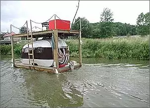

Hi Leute,
meine Freundin hatte die Schnapsidee, sich ein Hausboot zu wünschen...
Da ich noch student bin, kann ich mir so etwas jedoch einfach nicht leisten.
Als ich dann im internet gelesen habe, dass sich das manche selbst bauen, wurde ich neugierig und hab verscuht daten aus dem internet zu bekommen. Nur leider ist die suche da etwas schwierig.
Dann hab ich mir überlegt, dass die einfachste und billigste version die wäre, dass mann einfach auf ein paar balken ein paar bretter draufnagelt und sich schrebergartenmäßig ein Gartenhäuschen draufstellt, die bei 12 m² ja schon ab 120 Euro zu bekommen sind. dann noch ein paar Luftgefüllte Behälter unten dran, ein notstromaggregat und ein 4PS-motor und ich kann scheinbar sogar ohne Führerschein auf touren gehen. Ich hab mal in 3D modelliert, wie das dann aussehen soll.
Dazu habe ich jetzt mehrere fragen:
1. Geht das wirklich ohne Führerschein und reicht da ein 4PS-Motor?
2. Ich hab nicht vor Flüsse entlangzufahren. Gibt es im raum münchen seen, auf denen ich das Teil möglichst billig auf dauer anlegen kann?
3. Welche Seen sind in Bayern überhaupt dafür geeignet?
4. Welche Bestimmungen muss ich dazu einhalten?
5. Welche kosten fallen allgemein an? (also nicht baukosten)
6. Bin ich der einzige mit so einer Idee? Schließlich kostet ein normales Hausboot ungefähr das 100 fache...
Danke schon mal im Voraus

Also ich würde statt Balken im Wasser auf 2 pontons an den Seiten,also Katamaran ähnliche schwimmer umsteigen,..Dann is das Boot sicherlich besser zu manövrieren

Naja, mal im Ernst ... Vielleicht ist es doch nicht so schlecht man baut nach Plan. Svensons hat zum Beispiel kostenlose Pläne. Nicht nur diesen hier

So abwägig ist Deine Idee mit Sicherheit nicht, viele hier im Forum (mich eigeschlossen ) haben mit "Schnappsideen" angefangen und sich dann ein passables Boot gebastelt.
Meine Meinung:
1. Wie schon geschrieben, sieh zu das das Ding irgendwie transportabel wird, ansonsten brauchst Du erstens einen festen und meist teuren Liegeplatz und bist zweitens auf einen See begrenzt der irgendwann langweilig wird.
2. 5PS reichen dicke aus um ein kleines Hausboot bei stehenden Gewässern vernünftig vorwärts zu bewegen (siehe z.B. Holgers (Monk) Link)
3. mach dich erst mal z.b. beim Wasser-Schiffahrtsamt schlau wo überhaupt in Bayern Verbrennungsmotoren erlaubt sind. Vielleicht kommen da hier aber noch Beiträge. Ansonsten hier im Forum mal in "Reviere" nachfragen, nicht jeder liest hier bei den Selbstbauern.
4. Die Schwimmer von Boot auf keinen Fall quer zur Fahrtrichtung. Versuch mal ein Brett quer durchs Wasser zu schieben, geht um einiges schwieriger als längs
5. Die Idee mit den zwei Kanadiern ist nicht schlecht, die Dinger haben eine erstaunlich hohe Tragkraft und zwei als Katamaran verbunden tragen schon fast ein Auto und somit auch auf jeden Fall eine kleine Hütte oder gar Zelt. Bei Ebay gibt es alle Nase lang gebraucht die für diesen Zweck reichen sollten, müssen ja nicht unbedingt hübsch sein.
6. Je nach handwerklicher Begabheit ist es auch kein Problem sich solche Schwimmer selber zu basteln.
7. Wie Robert schon anmerkte, p f l e g e Deine Freundin, solche Exemplare sind Gold wert und äußerst selten
Ich denke mal, dass sich Deine Idee auch mit wenig Geld umsetzten läßt. Noch ist ja ein wenig Zeit bis zur nächsten Saison (auch wenn Zeit die unangenehme Eigenschaft hat, schnell zu verfliegen...)
