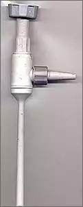

Man benötigt lediglich eine Wassterstrahlpumpe, wie sie in Laboratorien zum Einstaz kommen.
Damit evakuiere ich Luft aus einem Behälter bis zum Restdruck von 15mbar "Wenn mein Vakuumeter keinen Schlag weg hat".
Die "Wasserstrahlpumpe" wird an ein 3/4 Zoll Wasserschluss aufgeschraubt und nun das Wasser durchrauschen lassen - fertig.
Vakuum ist ein Luftleerer Raum.
Nb=Normalbedingung=20°C und 1013mbar (1bar).
Wenn ich einem Behälter Luft entziehe, wirkt von außen die Kraft der Luft.
Der Behälter wird also nicht zusammen gezogen, sondern zusammen gedrückt.
Den Rest spare ich mir, hast es mit einem Kompressor gemacht.....
