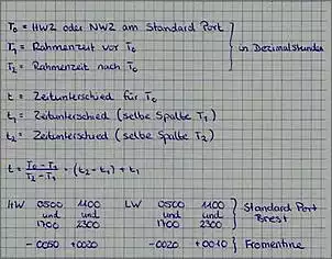

ich beginne so langsam damit, mich auf meine Prüfungen im Januar vorzubereiten und mir ist bei der Gezeitenrechnung eine Ungereimtheit aufgefallen. Undzwar gibt es ja bekanntlich mehrere Formeln und Möglichkeiten die Zeitunterschiede der Gezeiten (ZUG) zu berechnen. Es gibt die Variante mit dem Taschenrechner und die der zeichnerischen Lösung. Habe alle ausprobiert und eigentlich auch nachvollzogen.
Nun versuche ich gerade herauszufinden, mit welcher Formel ich besser rechnen kann (siehe Bild). Leider kommt bei nur einer Berechnung zwei verschiedene Lösungen raus (Berechnung ZUG 1. LW). Hab verschiedene Aufgaben gerechnet... Ergebnisse waren mit verschiedenen Rechnungen immer gleich (so soll es ja auch sein...). Doch bei der Rechnung kommt wie gesagt was unterschiedliches raus... kann den Fehler aber nicht finden.
Hoffe ihr könnt helfen...

habe mir erlaubt, Deine Aufzeichnungen auch für mich lesbar zu machen:

Namen sind zwar "Schall und Rauch", aber zur Fehlervermeidung bevorzuge
ich die Formel mit den Bezeichnern ZUG und t (statt T und t). Solange die
Berechnung nach ATT bleibt, sollten BSH-Abkürzung noch erlaubt sein?

Versuch (!) einer Ergänzung auf die Schnelle:
T - T1 usw
T2 - T1
Sofern T1 am Vortag, dann die Formel ergänzen ...
T - (24 - T1) usw
T2 - (24 -T1)
Ich finde es einfacher, für sowas keinen Taschenrechner nehmen. Lieber die Terme einzeln auflösen
(siehe Dein zweiter Rechenweg). Es sollen an der Stelle ja "nur" die Zeitdifferenzenen ermittelt werden.
Bin ja auf die allgemeingültige Formel gespannt (mit Berücksichtigung Vortag ...).
Gruß Ralph

Das mit T1 am Vortag war mein Problem... habe es ebend auch selbst rausbekommen, indem ich für T1 x eingesetzt habe und nach x aufgelöst habe.
5/3 - x = 4/9 --> x= -1 Die Formel müsste also so ergänzt werden oder Ralph?
3 - x
T - (T1 - 24) * (t2-t1) +t1
T2 - (T1 -24)
Danke für eure Hilfe ;)

Au, das tut ja weh. Auf dem Schmierzettel hatte ich es noch richtig
Aber Du hast meinen Fehler natürlich sofort erkannt und korrigiert
Für T1 vom Vortag also (Deine korrekte ) Version:
T2 - (T1 -24)
Die -24, weil für die Zeit-Differenz von T1 bis T bzw. T1 bis T2
statt "23.00" richtigerweise "-01.00" Uhr (minus eine Stunde) einzusetzen
wäre, wenn T1 vom Vortag ist.
