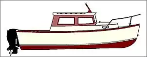

Ich habe mir mal ein paar Gedanken zum Plan B für die Fenster gemacht.
Name:	DE23 Fenster Plan B.jpg
Hits:	879
Größe:	14,7 KB
Ich finde mit den 76mm Radien sieht das besser aus. Die Holzrahmen haben jetzt einen Radius von 20mm.
Der Vorteil ist das die Fensterfläche etwas zunimmt. Das kommt der Übersichtlichkeit zugute.
Erstmal abwarten was das mit den Fenstergummis gibt.
Gruß Holger

ich finde das sieht klasse aus...

Für mich kann ich nur sagen:
Gewöhnungsbedürftig.
Wenn du über 2 1/2 Jahre lang die andere Version täglich vor Augen hast, weil überall angepinnt, sieht das so schon komisch aus.
Gruß Holger

aber für mich passt das hervorragend zu der form des bootes.... ich mache mir gedanken, da ich ja in südlichen gefilden unterwegs sein werde, werde ich, wenn ich soweit bin, darüber entscheiden müssen, ob man die fenster öffnen können muss oder nicht.... ich habe keine ahnung wie man dies technisch löst...

Holger ich bin sicher das Du Plan B nicht brauchst. Ansonsten müßtest Du meiner Meinung nach Deinen Plan B noch einmal überarbeiten. Ich finde ihn nicht so stimmig.
Anhang 249520
Ich für mich wüsste was mir besser gefallen würde. Es ist aber euer Boot und es muss für euch stimmen! Ich würde daher unbedingt diejenige Lösung realisieren die euch besser gefällt, auch wenn bezüglich technischer Umsetzung noch nicht alles klar ist.

Dann lass uns doch an deinen Gedanken teilhaben. Vielleicht kommt ja für alle was sinnreiches dabei heraus.
Wenn ihr möchtet dann stelle ich die Seitenansicht mal in hoher Auflösung ins Netz. Dann kann sich jeder mal produzieren.

Ich muss sagen die originalen gefallen mir auch besser !
Wodran scheitert es ?
Zu teuer ?
Kennst Du die schon ?
http://www.ertec.dk/picbasis.htm

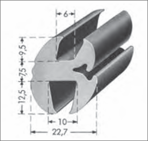

Ich probier es aus,
mit den Gummis ist der min. Radius 100 mm. Im Plan sind es 76mm, das ist der springende Punkt.

ich habe da schon mehrfach drüber nachgedacht. Ich habe es mir beim Hakl auch schon auf der IN Seite angeschaut wie er es gemacht hat aber so richtig kann ich mich da noch nicht zu durchringen.
Zum Anderen, wenn das mit den Gummis geht, ist es die schnellste Möglichkeit. Andere Rahmen kann ich später immer noch einsetzen. Sonst wird mir womöglich noch langweilig wenn das Boot fertig ist.

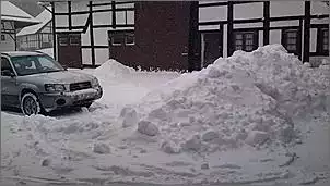

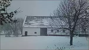

Hilfe,
ich glaube wir schneien ein....
Ich bin den ganzen Tag mit schneeräumen beschäftigt. Zur Weft bin ich auch noch schnell gefahren um nach dem Rechten zu schauen. Ich glaub ohne Allrad hätte ich das nicht geschafft.
Hits:	627
Größe:	34,1 KB
Hits:	629
Größe:	29,7 KB
Gestern war hier fast kein Schnee.
Gruß Holger

Na denn mal mal drauflos.
P.S.
Ich muß die heruntergeladene Datei umbenennen von .php nach .zip dann kann ich es entpacken.
Angehängte Dateien
Dateityp: zip DE23_Seitenansicht.zip (62,0 KB, 207x aufgerufen)
Gruß Holger

Hallo Holger,
also wenn die sagen der Gummi braucht mindestens 100mm Radius, dann würde ich mich daran halten, sonst ist Brassel und Undichtigkeit vorprogrammiert.
Außerdem gefällt mir Gummi (in dem Zusammenhang!) sowieso nicht.
Die Dinger werden undicht, gammelig (schwärzen ab) und rissig. Ausserdem sind sie nur bedingt seeschlagtauglich.
Mach schöne Rahmen aus Alu oder Holz, kleb die Scheiben da rein - und gut ist's.

Chris, du sprichst mir da eigendlich aus der Seele aber wenn du dir mal die Maße von den Gummis anschaust dann passt das von den Proportionen her schon recht gut zu der Größe der Ausschnitte.
Hits:	499
Größe:	82,4 KB
Wenn ich jetzt aber anfange was aus Holz zu klöppeln wird das zwangsläufig größer. Ich finde das sieht dann nicht mehr so gut aus bzw. ich verschenke dann Fensterfläche.
