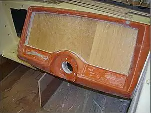

Hits:	1175
Größe:	29,3 KB
Hits:	1175
Größe:	27,0 KB

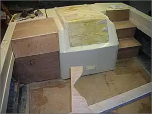

Super Sache was du da machst !
aber so wie das aussieht geht doch die Motorhaube garnicht mehr auf, oder?

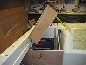

Auf die Frage mit der Motorhaube habe ich gewartet.
die obere Hälfte der Backskiste wird mit Scharnieren
an der Steuerbordseitenwand angeschlagen und öffnet nach oben.
Und schon geht die Motorhaube auf !!
Hits:	1185
Größe:	34,8 KB
Jochen, brauchst du mir nicht hinstellen, fang sofort selber an, vielleicht holst du mich dann noch ein. Hast doch jetzt Bilder.
Gruß Jörg

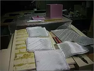

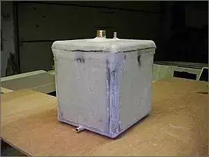

Ich baue mir gerade einen Wassertank für die Heckdusche!
Hier die ersten Bilder:
Hits:	1087
Größe:	32,7 KB
Hits:	1093
Größe:	28,6 KB
Gruß Jörg

Wo willst du den hinbauen? Denk an die Gewichtsverteilung, das Boot hängt sonst sehr schnell zur einen Seite..
Danke, aber daran hab ich gedacht, er soll in den hinteren Backbord Stauraum.
Er sieht auf dem Foto größer aus als er ist, Er hat 25ltr.

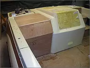

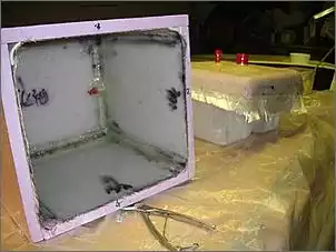

Hier mal der Rohbau Wassertank.
Hits:	968
Größe:	23,7 KB
Hier hab ich das Deck von unten noch etwas verstärkt.
Hits:	995
Größe:	40,1 KB
Schönen Sonntag
Gruß Jörg

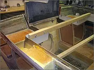

Der Finale Schnitt !!!
Einigen werden jetzt wieder die Tränen kommen,
aber es mußte sein.
Ich hab das Bild extra tiefer gesetzt .
Hits:	1021
Größe:	47,0 KB

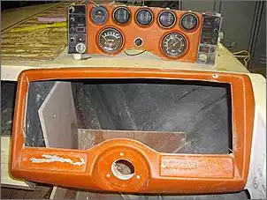

Und gleich mal ne Frage.
Was stand mal auf den beiden Aluschildern unten am Armaturenbrett??
Hat da jemand ein Foto von ????
Gruß Jörg

Sei froh dass du soweit weg wohnst sonst hätte ich dich jetzt gesteinigt!
Links war die Coast Guard Capacity Plate und rechts ein Schild auf dem Glastron V174 stand.. Habe leider gerade kein Bild zur Hand.
Gruß Aaron

Hallo Jörg,
bei dir geht es auch in großen Schritten voran!
Baust du dir ein neues Amaturenbrett ?
LG

ja, kommt alles neu und das Navi muß mit rein, auch wenn es zum Oldie nicht passt.

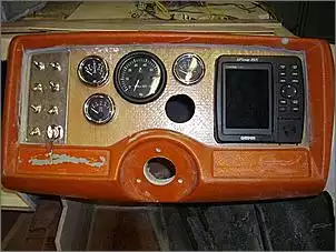

  #139
Alt 15.11.2010, 20:49
Benutzerbild von curtiss_1
Registriert seit: 29.03.2009
Ort: Nähe Hannover
Beiträge: 795
Boot: Glastron V 174
1.822 Danke in 510 Beiträgen
Hallo Aaron,
wenn alles fertig ist, kommt der Rest in den Flohmarkt.
Gruß Jörg
  #140
Alt 15.11.2010, 20:54
Ort: Nähe Hannover
Beiträge: 795
am alten Drehzahlmesser sind nur 2 Kabel (außer Licht)
wie geht das?
brauch ich nicht + - und Pulse ??
wo bekommt der das Signal her ?
Ich habe keinen Schaltplan, das wir noch lustig.
Gruß Jörg

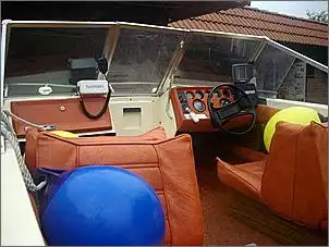

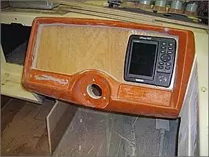

So hat es mal ausgesehen !
War doch auch nur gefriemel.
Hits:	999
Größe:	38,1 KB
So wird es jetzt.
Hits:	961
Größe:	36,5 KB
Hits:	962
Größe:	41,1 KB
Gruß Jörg
  #144
Alt 18.11.2010, 08:13
Anba Anba ist offline
Registriert seit: 17.10.2010
Ort: Obernburg / Main
Beiträge: 46
Boot: Eigenbau
25 Danke in 18 Beiträgen
Hallo Jörg,
das sieht doch meiner Meinung nach gleich Ordentlich aus
Auch wenn es nicht mehr Orginal ist, wäre mir eine Ordentliche Anordnung auch lieber, wie das Orginale.
Weiter so
LG
Schaffe Schaffe Boot'sche baue

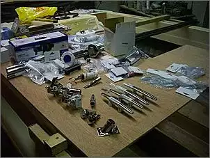

Bei mir ist schon Weihnachten !
Ich komme gerade aus Hamburg von Gründl zurück.
Aber seht selbst, ich hab mir da wieder ne Menge Arbeit gekauft.
