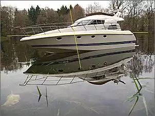

Hast du dir mal die Wasserlinie in Ruhe angeschaut? Irgendwie sieht es auf den Bildern und dem Video so aus, als ob das Boot ein bisschen Schlagseite nach steuerbord hat.
Sie hängt eher Backbord etwas runter, da der Empfängerakku da liegt, habe versucht das mit dem Regler etc. auszugleichen aber der wiegt ja weit weniger...

Vielleicht ist die Polaritätsachse der neuen Kamera noch nicht richtig justiert?
Auf den Bildern sieht es andersrum aus. Aber kann auch täuschen.......

Laß Dich nicht von dem Blauen streifen täuschen, der ist rechts etwas tiefer... Ich sag ja, der Vorbesitzer hat mehr gefuscht als modelliert...

Bei dem Bild war es mir zuerst aufgefallen.
Hits:	54
Größe:	44,0 KB
Habe mal Linien drübergelegt.

Ich bin zwar keine Expertin, aber ich finde das selbe wie Jan,
dein Boot hat wirklich ganz leicht Schlagseite.
Ich habe extra drauf geachtet beim Anschauen, ob ich dasselbe sehe wie Jan.

Also so von der Ansicht Live sieht man nichts, aber Ihr habt recht, auf dem Foto könnte man meinen das liegt wirklich etwas schief...
Aber das ist so gut wie unmöglich da ich Backbord mehr Gewicht habe als Steuerbord... Oder welche Ursachen könnte das sonst haben??? Werde morgen mal in der Badewanne testen, denke da sieht man es deutlicher...

Glaube aber doch das es eine optische Täuschung ist... Ich habe die Kamera ja knapp über die Wasserlinie gehalten, dann wohl etwas schräg und mit der Linse nach oben geneigt...
Das ich sie schräg gehalten habe siehst Du an der Wasserlinie, (Rot) und ich denke der Neigunswinkel nach oben Plus die Schräglage verursacht das es so ausschaut...
Ich habe eben in der Badewanne etwas Wasser einlaufen lassen und habe gemessen... Backbord hängt der Rumpf ca. 3mm tiefer als Steuerbord
