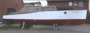

also nochmal mit bildern, 11,50 meter lang, 2,65 meter breit, 4,5 tonnen schwer, angeblich baujahr 1920, junker gegenkolbenmotor 24 ps, 1500umdrehungen, aus den 60ziger jahren,Klicken Sie auf die Grafik für eine größere Ansicht

Hallo Manfred,
sehr schönes Boot welches du dir da zugelegt hast!!!
Ich bin schon sehr auf weitere Bilder gespannt!!!
Also immer fleissig posten und viel Spass beim restaurieren!!!

Schönes Boot!, wieso finden immer andere solch Boote und ich nie?!!! Menno!

Der Aufbau ist mit Sicherheit etwa so alt wie der Motor, keinesfalls von 1922. Der Rumpf scheint darauf ausgelegt, auch in etwas rauheren Gewässern leicht und zügig zu laufen. War definitiv auch kein V-Boot, eher ein privater Motorkreuzer.
Die fallende Deckslinie achtern könnte tatsächlich auf Otto Lürssen hindeuten. Kannst Du dir einen offenen Steuerstand unter einem Persenningdach und eine zusätzliche Achterkajüte darauf vorstellen? Würde zumindest dem Bootstyp und der Epoche entsprechen.

..denke ich auch, das der aufbau nachträglich draufgekommen ist, es soll ein sogenanntes >kapitänboot> gewesen sein (Was das auch immer heissen mag)
....werde es, erstmal winterfest einpacken, zeichnungen und fotos machen, und im frühjahr anfangen, dass ganze oberdeck muß neu werden, die vorbesitzer haben das kunststoffdeck runtergerissen, (hätte ich aber auch gemacht)

Die gegossene Ruderhacke ist echt ein Leckerchen an diesem Boot, sehr schön! (Na Tino, die hattest Du auch schon entdeckt, ne? )
