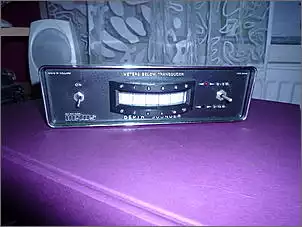

[IMG]file:///C:/DOKUME%7E1/andreas/LOKALE%7E1/Temp/moz-screenshot-5.png[/IMG]Hallo und danke schon mal für Eure Bemühungen. Anbei ein Bild des Gerätes, es handelt sich um ein Vetus Typ 3000 (so steht es drauf).

Wenn ich es richtig verstanden habe, dann ist das Rohr im Rumpf eine Vorrichtung für Geber aller Art? D.h. notfalls kann ich den alten Geber rausporkeln und einen anderen dort einsetzen?
Schade finde ich dennoch, dass das alte Teil nicht funktioniert, da es schön zu dem 30 Jahre alten Boot passt.

bist Du sicher, das die Anzeigeeinheit defekt ist und nicht evt. der Geber?

Die Anzeige schlägt beim Anschalten voll aus, egal ob das Kabel zum Geber angeschlossen ist oder nicht. Deutet also auf einen Defekt am Gerät hin.

Es kann doch auch sein, daß der Vollausschlag völlig normal ist, wenn der Geber oder das Kabel kaputt ist...?
Auf jeden Fall sieht das Teil "interessant" aus... ich würde es auch erhalten, wenn es irgendwie geht. Hast Du eine Ahnung / Hinweis, wie alt das genau ist?
Hast Du inzwischen schon mal versucht, bei Vetus direkt anzufragen?
