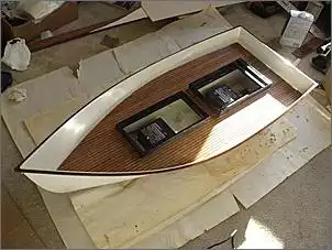

heute wurde das Deck verklebt, nachdem ich gestern sämtliche Klebeflächen mit der Dremel bearbeitet habe
Hits:	164
Größe:	36,3 KB
Morgen werde ich die ersten Leisten am Rand ankleben - dann sollte ich für das letzte Finish bereit sein.

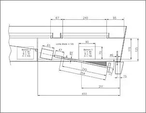

Hallo Andrea,
hoffe, das hilft Dir so weit. Falls Du mehr Maße brauchst, sag' einfach Bescheid. Du musst aber bedenken, dass bei mir alles in Zoll ist, daher stimmt das nur ungefähr. M.E. solltest Du aber die Durchbrüche vor dem Lackieren einkleben, da man das nicht so genau bohren kann und dadurch wieder Spachtelmasse benötigt. Und schleifen muss man natürlich auch. Falls Du ein bisschen mit Metall arbeiten kannst, könntest Du das aber auch alles selber machen (oder machen lassen). Im Prinzip sind das nur ein paar Messingröhrchen.
Hits:	136
Größe:	18,9 KB

Danke Clemens für die Maße, jetzt ist alles klar.
Dieter hat auch schon eine entsprechende Bestellung ( Welle mit Stevenrohr, Propeller, Kardan und Rudergarnitur) bei Conrad getätigt, damit es bei mir weitergehen kann.
Liebe Grüße

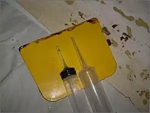

heute war wieder ein Tag des Schleifens. In der Zwischenzeit ist das aber eher ein Streicheln und macht auch entsprechend mehr Spaß.
Habe auch begonnen, die Fugen zwischen Deck und Rumpf mit einer Einwegspritze und Epoxi aufzufüllen. Mit dem überschüssigen Epoxi habe ich den Innenraum gestrichen ... und die erste Kederleiste angeklebt

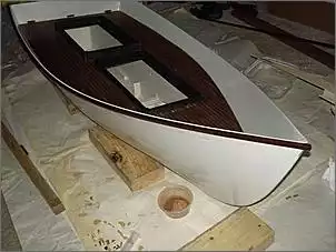

ein wenig hat sich wieder getan, jedoch langsam, weil ich dem Epoxi in dem Fall die volle Zeit zum Aushärten geben will, bevor ich weiter arbeite.
Die Leisten sind jetzt an 2 Seiten verklebt und dürften wirklich bombenfest halten
Hits:	286
Größe:	36,7 KB

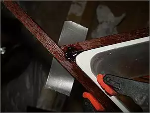

Unterhalb der Leisten habe ich vor dem Aufkleben ein Klebeband angebracht, damit evtl. hinunter rinnendes Epoxi nicht gleich auf die Lackierung rinnt

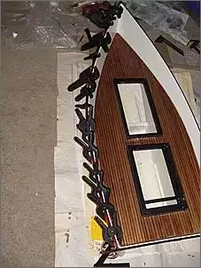

Mit dem jeweils überschüssigem Epoxi habe ich die Spalten zwischen Rumpf und Deck mehrfach aufgefüllt, sodass dieser Bereich jetzt dicht wie ein Pool ist. Schön fand ich, dass sich die Spritze nach dem Aushärten so leicht (einfach rausziehen und abbrechen) reinigen ließ
Hits:	285
Größe:	22,4 KB
Nun ist auch die letzte Leiste oben

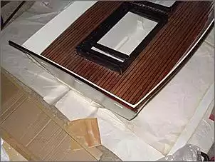

und die Rundungen an den Kanten sind mit einem Mahagonischleifstaub/Epoxi-Gemisch aufgefüllt. Morgen kommt noch etwas mehr drauf und am Montag kann es hoffentlich endgültig geschliffen werden

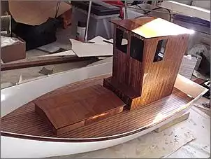

Hallo Leute,
wollte schnell ein kleines Update bringen.
Der Rand ist soweit fertig und gestern habe ich ihn mit Epoxi gestrichen, damit ich eine gute Basis für den Klarlack habe
Hits:	218
Größe:	36,8 KB
Offensichtlich habe ich mich aber bei der Mischung etwas vertan , und er ist noch nicht ganz trocken. Morgen sollte er aber so weit sein, dass ich ihn schleifen kann. Dann kann ich auch das Deck und die Außenseite des Rumpfes ein letztes Mal lackieren.
Die Auf- und Einbauten sind schon weitestgehend lackiert
Hits:	218
Größe:	38,0 KB
Beim Aufbau sind ein paar kleine Tränchen zu beklagen - die werde ich aber mit feinstem Schleifpapier und dann mit Polierpaste behandeln. Eines ist fix: eine Klavieroberfläche wird es nicht, trotzdem ist es aber besser als ich ganz am Anfang erwartet habe.
Was mir beim Aufbau allerdings am meisten Kopfzerbrechen bereitet ist, dass die Löcher bei den LED-Haltern durch die diversen Oberflächenbehandlungen kleiner geworden sind. Die LEDs passen nicht mehr rein. Wird wohl ein Fall für die Dremel werden?
Mit sonnigen Grüßen,
Clemens

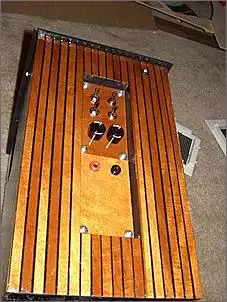

Howdy!
Langsam, langsam geht es weiter. Habe mich in der Zwischenzeit mit der Elektrik im Aufbau geärgert (NIE WIEDER STEIFE KABEL!!! - Ralf scheint es gewusst zu haben), nach vielen Tränen, S- und F- Wörtern funktioniert das aber
Hits:	148
Größe:	14,4 KB
Interessant finde ich die unterschiedlichen Strahlungswinkel. Dachte erst, dass das nur ein Verkaufsschmäh ist.
Der Schaltkasten ist soweit bestückt und verkabelt
Hits:	148
Größe:	49,0 KB
