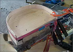

Das geht alles.
Ist zwar ein wenig Arbeit aber machbar.

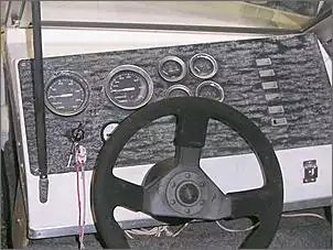

Hier mal ein Beispiel an einer 180er Bayliner:
Original

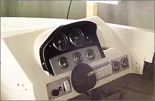

Das soll montiert werden

Bau eines Rohlings.
Formverleimtes Sperrholz

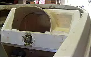

Und ans Boot angepasst

Nach ein wenig laminieren, schleifen und lackieren schaut das dann so aus:
