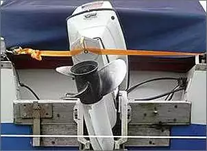

Was mir viel mehr zu denken gibt ist der "Spiegel"
Da gleiche habe ich auch grad gedacht. Das sieht eher aus wie eine Verschalung als ein Spiegel.

Hmm, ich gestehe ich bin ein Greenhorn. Aber was ist an dem Spiegel vom Boot so schlimm?
Wenn da die Kräfte des Motors drauf wirken finde ich es etwas grenzwertig.

Ich denke du vermutest, das die Bretter am Spiegel nur an den Enden mit dem Boot verbunden sind. Dem ist aber nicht so, vielmehr sollen die Bretter den Spiegel verstärken.
Der Spiegel selber besteht aus ca. 3 cm starkem GFK, an den die Bretter dann festgeschraubt sind. Aber ich muss auch zugeben, das der hochgestellte Motor mit deinen 100 Kg schon ganz gut dran zieht. Daher habe ich den Motor zum Transport auch noch zusätzlich mit einem Transportband gesichert.
Die ganze Konstruktion ist nun schon über 30 Jahre alt und scheint zu halten, hoffe ich jedenfalls
