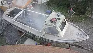

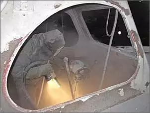

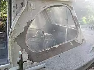

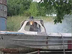

Nach längerer Zeit nun mal ein kleines Update. Inzwischen haben wir das Boot komplett leer geräumt. Alles ausgebaut was nur irgendwie möglich war.
Denn die schmutzigste Arbeit steht uns bevor, die alte Farbe muß entfernt werden. Also Sandstrahlgerät und den Baukompressor raus.
Das Strahlen selbst klappt durch den schlechten Lack ganz gut. Stöhrend sind eben die vielen Ecken und Kanten, gerade im Führerhaus.
Anbei noch ein paar Bilder von der Sandstrahlaktion. Wir werden aber weiterhin berichten.
