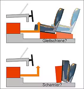

Ich habe mal ne Art Skizze gemacht.
Dabei kommt die grundsätzliche Frage der Befestigung im Boden auf.
Rampamuffen oder Hohlraumdübel? Die Bodenpatte ist nicht mehr die jüngste. Das Boot ist schon Ü30...
Danke schonmal für Anregungen.
Besten Gruß. Uwe

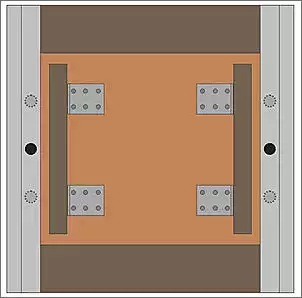

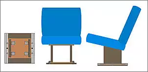

Was haltet ihr davon?
Rechts und links eine Art Winkel auf ner Platte am Boden (hier dunkelbraun, dann eine Platte (auf der der Sitz befestigt wird, hier hellbraun) zum einschieben.
Die Bodenplatte wollte ich mit Rampamuffen und/oder Hohlraumdübeln befestigen.
Damit die Platte zwischen den Winkeln nicht nach vorn oder hinten rutscht einfach ne M10 Knebelschraube nehmen
(2 Rampamuffen oder besser 2 Einschlagmuttern) und damit an der Bodenplatte befestigen.
Evtl. 3 Löcher machen dann könnte der Sitz auch noch verstellt werden.
Der Sitz würde sich so auch noch andersherum einsetzen lassen, so dass der Beifahrer besser auf die WSP achten könnte....
Verbesserungsvorschläge nehme ich gern entgegen. (die Proportionen/Größen sind noch nicht angepasst!

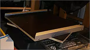

So. Habe heute schonmal die Bodenplatte für die "Wechselhalterung" vorbereitet...
Hoffe, das 2mm U-Profil wird halten, macht aber erstmal nen stabilen Eindruck. Wurde geklebt und geschraubt. Klicken Sie auf die Grafik für eine größere Ansicht
