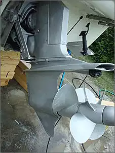

Leute Motor Strahlen warum alles so teuer machen wie mit Glasperlen
noch dazu wenn später Lackiert wird ich würde feines Aluminium Silikat verwenden ist billig und super für diese Anwendung.
Der gestrahlte Untergrund wird leicht angeraut und ist Lackierfertig
Bei Glasperlen strahlen wird verdichtet und geglättet muß vor dem Lackieren zusätzlich noch geschliffen werden !
Hits:	915
Größe:	39,4 KB
LG. Hans
