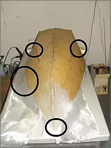

Gratulation zum tollen Ständer! Ich denke, ich werde mich von Deiner Idee inspirieren lassen, da ich immer noch keinen habe.
Um die Glasfasermatte außen aufzubringen, solltest Du jedoch etwas haben, damit die Kante des Rumpfs nirgendwo aufliegt:
An folgenden Stellen hatte ich massive Probleme
Hits:	280
Größe:	28,9 KB
weil das Gewebe nicht frei hinunter hängen konnte, sondern ständig irgendwo aufgelegen ist. Dadurch wollte es nicht gleich am Rand ankleben (das Harz ist ja zu dem Zeitpunkt fast wie Wasser) und ich musste schneiden, andrücken und warten, dass es mehr und mehr aushärtet und dabei wieder andrücken. Daher "schwebend" mit einem frei hängendem Schleier drüber und die Schwerkraft erledigt das.
Hast Du es auch schon mit Mehl probiert? Versuche auf jeden Fall auch Deine Proben zu schleifen und achte darauf, wie das funktioniert.
Soweit bin ich von Deinen Fortschritten aber wirklich begeistert! Hut ab!!!

Heute gab es endlich wieder einen Baufortschritt.
Ich habe zwar immer noch nicht alle, aber fast alle Teile ausgesägt und dabei ist mir doch ein sehr ärgerlicher Fehler passiert. Bei der Deckrundung bin ich abgerutscht bzw. ich habe die 2. Kurve nicht genau hinbekommen und ins Deck geschnitten.
Dazu gleich meine Frage: Kann man das Reparieren oder muss ich das nochmals machen?
Da das sehr schwierig war, wäre ich froh, wenn man das ausgleichen kann, wenn nicht, beiße ich halt in den sauren Apfel und zeichne es nochmals und mache es neu.
Als ich dann nicht mehr sägen konnte, habe ich angefangen zu kleben.
Zuerst habe ich die zu klebenden Kanten mit Polyester und einem Spritzer Styrol-Gemisch vorgestrichen, damit mein Sauerkrautkleber besser hält, da mein Muster nämlich beim Härtetest auseinandergebrochen ist.
Das Sperrholz hat das Gemisch aufgesaugt und dann wurde der Sauerkrautkleber von mir nass in nass aufgetragen. Jetzt trocknet das so still und leise vor sich hin und ich habe für heute Feierabend.

Hi Andrea,
wird ja schon langsam! Den kleinen Schnitt im Deck kannst Du einfach mit verdicktem Epoxi (oder Polyester? ) spachteln und man sieht dann nichts mehr.
Hoffe, dass es Dir gesundheitlich bald wieder besser geht!
