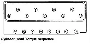

meines Wissens gibt es bei Kopfschrauben auch Reihenfolgen.
Nicht, daß Du den Kopf verziehst.
Volker
Innen anfangen aussen und innen.
Dann das nächste Päärle Richtung Bug, dann das nächste päärle Achtern usw.....

Innen anfangen und schneckenförmig nach außen
Anzugsmomente von oben stimmen, nach der ersten warmlaufphase einmal nachziehen
Hits:	1202
Größe:	37,1 KB
Gruß Hannes
