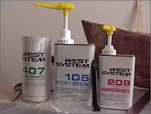

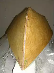

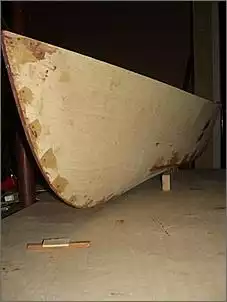

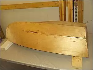

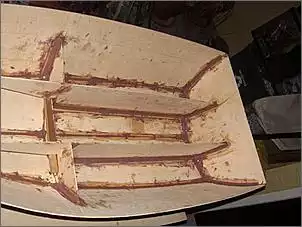

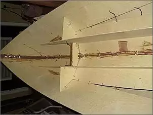

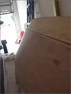

Heute war gar nicht mein Tag, deshalb habe ich heute nicht so viel am Boot geschafft. Sägen konnte ich heute überhaupt nicht und deshalb
habe ich heute mit viel Geduld und Überlegung meinen Rumpf selber fertig zusammen gebaut.
Dann habe ich auch gleich die erste Frage an die Experten.
Ich habe bei uns im Keller Epoxi-Kleber gefunden, der ist gleich auf dem ersten Bild zu sehen.
Meine Frage kann ich den verwenden?
Dieters Methode mit dem Glasfaserspachtel-Polyesterharzgemisch ist mir nicht so ganz geheuer und ich denke mit dem Kleber geht das vielleicht einfacher.
Was meint ihr dazu und welchen Epoxikleber soll ich morgen einkaufen, falls der, den ich gefunden habe nicht geeignet ist
Auf was muss ich achten, wenn ich den Rumpf verklebe und wie muss ich da vorgehen? Ist von innen nach außen richtig?

Hallo Andrea,
hier meine bescheidene Meinung und mein Erfahrungsbericht als Laie mit einmaliger Erfahrung:
So habe ich es gemacht:
Bei West Marine (da ich es nicht besser wusste) habe ich folgende Komponenten besorgt
Hits:	415
Größe:	27,2 KB
und bei der Kassa fast einen Heulkrampf bekommen. Beim Härter habe ich mich ganz bewusst für den langsamsten entschieden, weil ich von meiner Reparatur mit Polyesterharz die Erfahrung hatte, dass man als Anfänger in wenigen Minuten nur sehr wenig machen kann. In dem Fall hatte ich eine theor. Verarbeitungszeit war ca. 1 Stunde, dann ist es schon zäh geworden und man kann den Rest in die Tonne schmeißen. Bis ich schleifen konnte, habe ich 24 h (mit Füller) und 48 h (pur und mit Pinsel aufgetragen) warten müssen. Glen schreibt als Verdickungspulver Silica, Microspheres und Wood flour vor. Im Geschäft hat man mir dennoch empfohlen, alles mit dem Füller #407 (brauner Schokodreck ) zu machen, da es sich sehr leicht schleifen lässt, was auch stimmt. Ein paar Einbauten habe ich mit Epoxi und Silica, als Füllstoff, eingeklebt, und es kommt mir beim Schleifen im Vergleich wie Glas vor.
Angefangen habe ich auf der Innenseite (glaube ich ) bei der Spitze. Die Masse muss ziemlich dick, wie schwerer Teig (heavy batter, lt. Glen), sein und darf keinesfalls zu fließen oder zu wandern beginnen, wenn Du es ca. 1 cm dick in die senkrechten (!) Ecken im Bug oder sonstwo schmierst. Wenn es anfängt zu fließen, hast Du die Hölle auf Erden, weil alles über die Nähte wandert und Du plötzlich nur noch damit beschäftigt bist, das Zeug mit der Spachtel wieder zurück hinauf zu befördern - bis es anfängt anzutrocknen, was einem plötzlich lange vorkommt . 4 Nähte sind bei mir eingearbeitet. Zum Anmischen der Masse habe ich locker 10 min gebraucht - es darf ja auch nicht zu dick werden - daher war ich mit dem extra-langsamen Härter sehr zufrieden.
Um kein Epoxi zu verschwenden, würde ich möglichst viele Teile vorbereiten, sodass Du alles aufbrauchen kannst, und nicht mit dem Rest nach zu stopfenden Löchern im Haus anfängst zu suchen. Meine Spachteln sind 20 mm breit, dh. ich habe überall Radien von 10 mm. Das reicht m.E., auch wenn es bei Glen wie ein 50 mm-Radius aussieht. Sobald alles innen zwischen den Nähten gemacht ist, kannst Du diese entfernen, die Zwischenräume auffüllen und Dich nach außen arbeiten. Wichtig ist auch, überschüssige Masse gleich zu entfernen - mit dem Schleifpapier dauert es ein Vielfaches länger.
Sobald alles hart ist, kann die Außenseite geschliffen werden. Dabei solltest Du unbedingt darauf achten, dass die Rundungen an den Kanten jetzt schon perfekt sind, damit sich keine Hohlräume mit Luft unter der Matte bilden können. Die Matte gleicht leider keine kleineren, kleinfächigen Unebenheiten aus. Im Notfall musst Du halt nochmal spachteln, warten und schleifen.
Teil II folgt gleich ...
Mit sonnigen Grüßen,
Clemens
Alt 14.10.2010, 22:53
Registriert seit: 21.03.2009
Ort: Tampa, FL
Beiträge: 896
Boot: 12' Jon Boat
2.604 Danke in 977 Beiträgen
Sehe gerade, dass ich doch erst die Nähte dann entfernt habe, nachdem ich die Zwischenräume auf der Außenseite verklebt hatte.
Hier ein paar Fotos zu meinem obigen Beitrag (kennt Ihr zwar vielleicht schon, aber Ihr müsst nicht suchen)

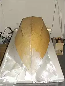

Zum Laminieren:
Glen schreibt ein 4 oz. Gewebe vor. Ich habe nur ein 6 oz. (leicht) bekommen, also um 50 % schwerer. Zuerst habe ich die Kontur des Spiegels angezeichnet und ausgeschnitten und dann einen großen Lappen für den Rest. Zuerst wurde alles mit verdünntem Epoxi eingepinselt und dann ca. 45 min gewartet, damit es ins Holz einziehen kann. Dann den großen Lappen (die Mitte habe ich vorher mit einem Marker angezeichnet) vorsichtig aufgelegt und ganz vorsichtig mit der Kante der Plastikspachtel - von der Mitte ausgehend - angepresst. An manchen, wenigen Stelle hat man sehen dass das Gewebe etwas Harz aufnimmt. Dann Schritt-für-Schritt etwas Epoxi auf das Gewebe und gaaanz sanft mit der Spachtel verteilt. Immer von der Mitte nach außen.
Wichtig!!!: Bitte baue ein kleines Gestell, damit der umgedrehte Rumpf quasi in der Luft schwebt. Sonst ist es dort, wo er aufliegt, unmöglich die Matte am Holz zu halten.
Im Bereich des Spiegels habe ich das Gewebe so geschnitten, dass es dann auch min. 30 mm am Spiegel kleben kann. Mehr wäre sicher kein Fehler gewesen. Beim Bug habe ich es auch so eingeschnitten, dass ich möglichst weit über die Kante kleben kann. Dann den Spiegelteil drauf und während es angefangen hat auszuhärten, immer wieder die Bereiche bei den Kanten andrücken, da das Gewebe sehr steif ist, bzw. wird und sich nicht anlegen will oder angelegt bleiben will. Bei der Arbeit war ich mehr als froh, dass ich diese Zeitspanne für die Verarbeitung hatte.
Das Gewebe sollte jetzt keine glänzende, glatte Oberfläche haben, sondern die Struktur gut zu sehen sein. Nach ca. 2 Stunden habe ich eine Schicht Epoxi aufgepinselt und dann trocknen lassen. Dann spachteln, schleifen, spachteln, schleifen ... und es wird heute noch weiter geschliffen.
Ein paar Fotos:
